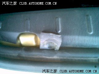

有个车友发贴说小六锁车时,后备箱灯亮,且无法锁车,这是因为你的触点探头与触点接触有问题,我的六子也是这样的,有时需哐哐的关后车盖,自己都心疼,有时还会发现四个灯在闪,提醒你接触不好,把两个胶柱都旋到里面去了,问题还是有时出现。周五的时候,实在无聊,就想把这个问题给搞一下。工具有:刀片、双面胶、空调管的保护垫(安空调时剩下的,这个材料一般,弹性及复原力很差,但一时找不到别的材料了)。在下方的触点处,割一小块垫子,用双面胶粘上,这样做的目的,是使上方的探头更容易触到,从而执行锁车任务完成。是不是很简单那,呵呵~~但需注意,小垫子如太厚,两边的胶柱需往里旋进去,不然无法锁车。

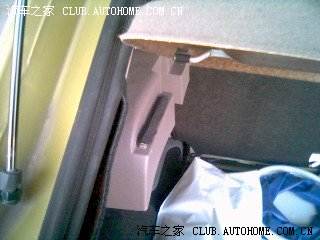

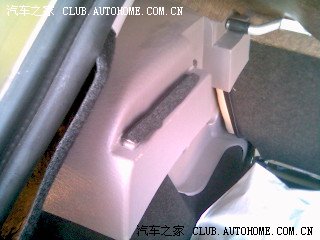

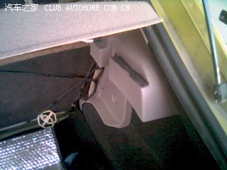

同时发现,我的后备箱隔板,我怀疑我车后方的异响,就是这个东西搞出来的,就割了长条状的垫子,用双面胶粘上,哈哈。,果然不响了我开始还以为是顶棚那儿有螺丝松了那,呵呵~~

是哪个地方啊?图片拍的是个局部图,我没看懂啊!大虾请说详细点?我跑了一次乡下路之后就后面哐况的响了。
