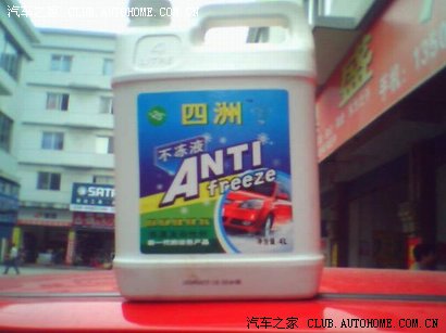

路过本市汽配城冲进去看见刚进了个广州出的“四洲”不冻液,
在整个汽配城居然算最高档的,其它都是水箱宝。
当然市区的汽车美容店有“道达尔”防冻液,4L要120元一直舍不得买。
虽然奔奔说明书上写的防冻液规格为82E-40,自己也搞不懂什么意思,
直接花40元买了瓶4L的到隔壁修理店付10元帮重新加进水箱。
(之前问过本地服务站换防冻液的价格为:工时50+华晨专用防冻液80=130元)

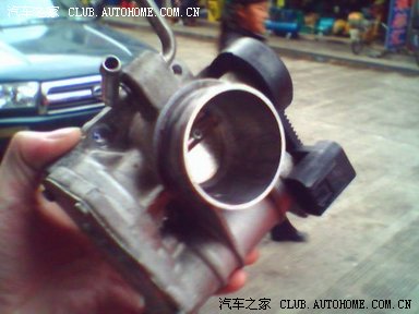

换的过程顺便问洗节气门多少,
答复10元工钱,清洗剂自买。
一听比上次13000公里时洗的45元便宜许多,
当然比服务站报的工时50+清洗剂15=65元就更便宜了,
立即又花5元买了瓶化油器清洗剂让他们洗节气门。
离上次洗只隔了6000公里,
所以拆下节气门里面油污不算很多,
看来本市路况还可以,下次过1万公里再考虑洗不洗。

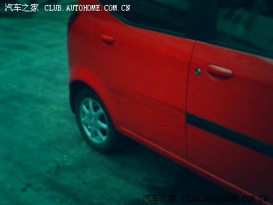

闲聊时问有什么办法堵上车头两侧的排水孔,
不亏是搞修理的,一听反问:“怎么,当心水从翼子板的线路接入孔流进驾驶室啊?”
便告诉刚补漏回来。
对方还是建议我别堵上,免得水全往车头里流弄湿线路接头倒不好。
我便问你这里拆翼子板补漏什么价格?
回答15元。
一听还可以,过三包期再漏就到这里补了。
想起有条防擦条松了,又吐了10元让帮用3M胶重新粘好。
