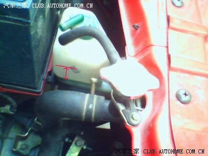

碰巧头一天下午从服务站提车回来时路过汽配城重换了不冻液,
担心管路是否正常便开车盖看不冻液面,
一看就吓了一跳:副水箱液面少了半指深。
刚看了个因为暖水箱问题漏水进驾驶室的帖,称前兆就是副水箱液面快速减少。

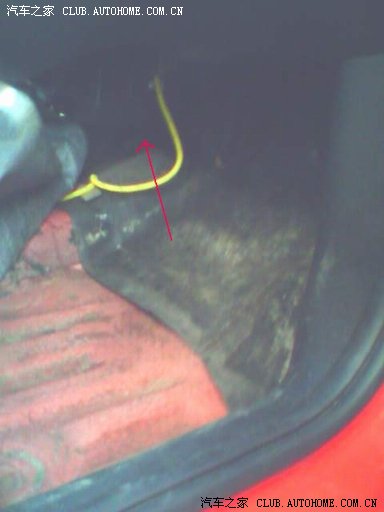

马上检查左右棉子板还真发现副驾驶室下的棉子板已湿了小部分(箭头为后查证的漏点位置)

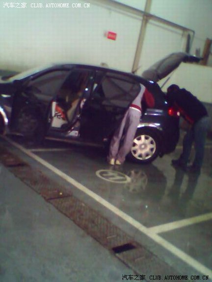

飞速冲到服务站,接待员对我又恨又怜:
恨因为之前帮我晾棉子板太久被领导批评了,怜因为看样子我真的属于奔放一族。
破例让我不用在待修区等待让我直接开去后面补漏车间。
(看墙上标语我真想去改为“辉水晶啊放心吧,有空常回家看看”)

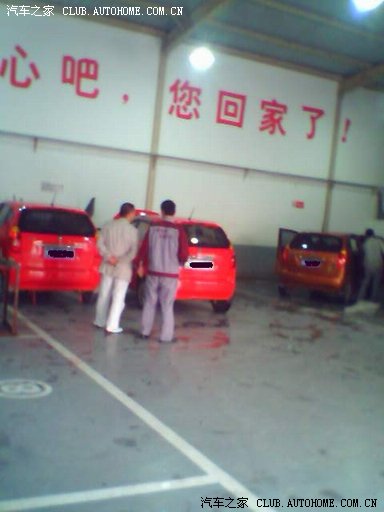

一到我立即傻了眼,没想到已有2奔一中华骏捷FRV在等待补漏
(本市卖奔奔的是一个公司,售后服务则委托卖华晨的代做)。
大家一看有伴便相互交流起各自漏水经验。
金奔称他是由于改了音箱导致水从右后门下漏进副驾驶室;
红奔则象我初回一样不知道什么原因雨进了副驾驶室泡湿了前后地毯;
骏捷FRV则是无意看后厢备胎时发现积满了水差点溢进了驾驶室内。
金奔很快解决,
到骏捷FRV则惨了:因为没有象奔奔一样有全方位补漏经验,找了半天找不出原因。
红奔率先等不住称有空再来先跑了。
折腾到下午3点了还找不出原因,修理工称只能拆后保险杆、后叶子板来一个一个排除,
这下也把骏捷FRV吓跑了称有空再来。

先帮我检查证实暖水箱不漏,
听我刚换了不冻液就笑了:如果水箱里有空气,由于挤掉空气后开始一两天是会下降,
得开了几天如果液面还不正常的下降才是有问题

再拆开副驾驶室下箭头所指位置露出一捆线束,
试水发现从接线盒漏进,便告诉我应该是二回拆中控重装时,
一拆一装导致该线路盒密封性降低水流进副驾驶室
找到原因立即补漏。
对线盒采用涂密封胶再盖好解决。
