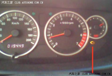

之前4000、16000公里时亮过
http://club.autohome.com.cn/bbs/thread-c-484-1509799-1.html
《已解决点火线圈引起的故障灯亮》
今天19449公里又亮了
直接去服务站报到上班
小工拿了个什么长安牌电喷汽车检测仪,
选什么“动力系统”——“德尔福”——“读故障”——“历史电压高”
不对,退回再选“偶尔电压高”,
推出就想选“清除故障”,结果没成功,
说明原因没找对。
反复给他折腾了几次,
等我眼一花没注意看时,
不知道他选了个什么菜单居然显示清除成功,
还没等我反应过来那家伙拿着仪器一声不响就走了
等我回过神换了另一个小工告诉我修好了,
问这次造成的原因?
答复偶尔会这样亮,等用几天再亮再说

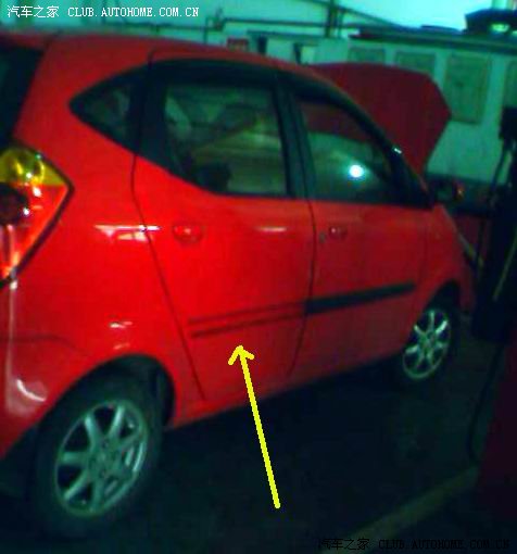

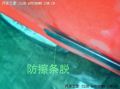

准备离开才想起右后防擦条掉了
一问刚好仓库有货——30元,不含工时。
只此一家,别无选择。
工时算了,老子自己来清理掉原来的胶。
接待的挺同情我,拿个刀片一起帮我刮,
问我为什么会掉,
告诉他四保时就发现松了一半,
当时让他们处理答复这不在保修范围。
恳求就当帮个忙,答复双面胶刚好用完,
害得我11月7日自己花10元让小修理店用3M胶重新粘好。
没想到居然还是掉了。
接待的一看留下的胶印就笑了:
小修理厂给我用的不是3M胶,3M要75元一卷,给我用的只是10元一卷的普通胶
旁边给另一奔奔做首保的看我俩用指甲啊刀片瞎折腾刮残留的胶,
直接用刚换的汽油格倒点汽油到毛巾给我,
我一擦,终于轻松去掉残留的胶。
水洗再吹干后粘上新的右后防擦条,
终于不破相了

我就怕是火花塞或点火线圈出问题的前兆

我也有过这个毛病,换个点火线圈就好了
愿和广大朋友交流!
故障灯亮估计是电脑有问题了,重新刷一便电脑或者换一块电脑就好了,我的奔奔买了3天故障灯就亮了,我去了N次售后,N次投诉,最后才把我的电脑发到上海刷新一次才好了。都快郁闷死我了。严重鄙视奔奔

目前没再亮,还不敢确定是否误报或哪要出问题的前兆
引用:
原帖由 dalianmao007 于 2008-12-06 19:08 发表在14
长安只出了个熄火的通知才提到换或刷新ECU的事,
对这故障灯亮的解释是有多种可能造成,
一般来说除了电脑误报外,
就是什么原因引起了汽油没有完全燃烧,排出的尾气达不到奔奔设定的排放标准导致灯亮,
说明书上描述是“已经出现可能会对催化转化器造成损害的故障”,
网上目前反映出已解决的例子有因为汽油质量差、火花塞、点火线圈总成出故障、保险丝盒上的那团白色线束的线有问题或接触不好等,
由于燃烧不充分自然动力有所下降导致油耗有所升高,
具体原因还是以奔奔检测仪测出的为准

没法,又没货比三家,要不估计花掉了30元的油钱本市都再找不出第2家有卖的

是呀,我的BB出现这样的情况好多次了,去了4S也没查出原因。清除一下,不亮了,可过了一、二天就又亮了,跑了11000,快三保了,过几天再去检查一下
