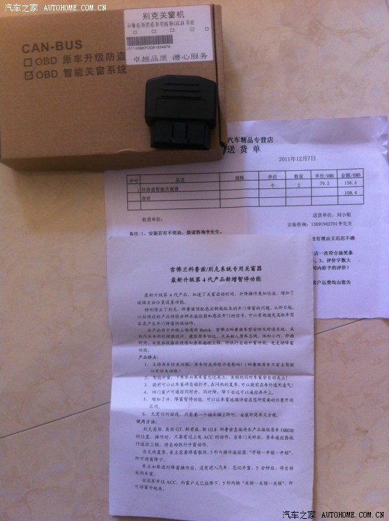

沿着pandi111同志的路子,偶继续前行! 探底淘宝上更低价的别克升降车窗器。 偶淘到的升窗器为79.2元!上图!
图为:包装盒 ,科鲁兹关窗器 英朗 新君威君越GL8升窗器, 送货单,说明书。

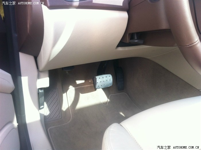

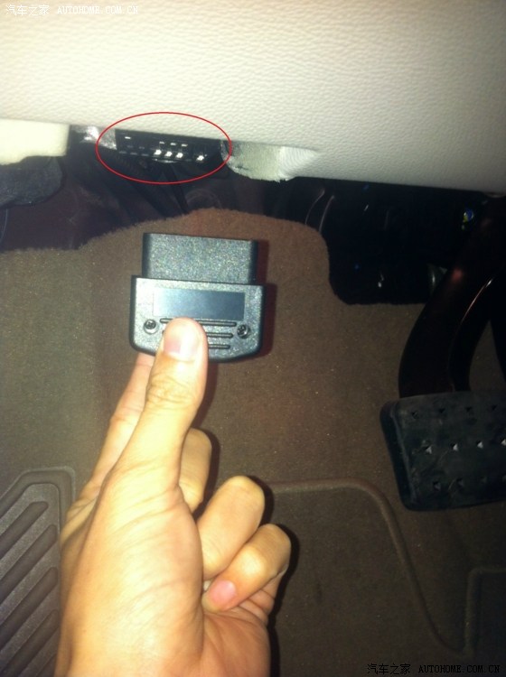

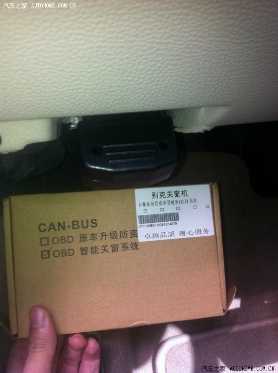

把司机位座椅退后些, 在方向盘下方,刹车踏板左边找到OBD插口。
对准! 插入!

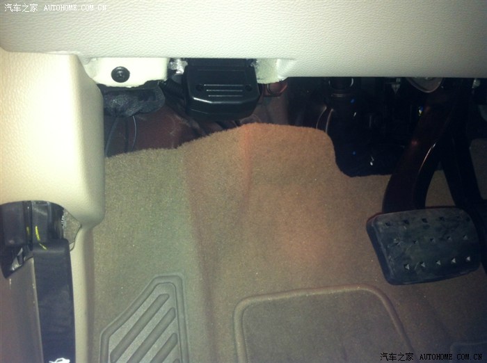

轻松插入后,完成~~~ 没错!就是全部工序都完成了!
插入后全景,能发现那个小东西在哪吗?

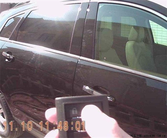

开始测试!(前几天买的行车记录仪,正好派上用场,录制视频佐证)
按说明书指导:
开窗:按三下开锁键(后按一下关窗键,为暂停)
关窗:按三下关锁键(后按一下开窗键,为暂停)
注意:如进行开窗操作后,没有开门进入,5分钟后,自动关闭车窗。(此功能经测试,可用!)
按3下开锁键(视频截图):
车窗在一秒延迟后下降
继续下降
还在下降
按一下关锁键暂停!
连续按3下关锁键(视频截图):
完全闭合!
测试完成! 事实证明80块的别克关窗器在凯迪拉克SRX上是可以使用的!
