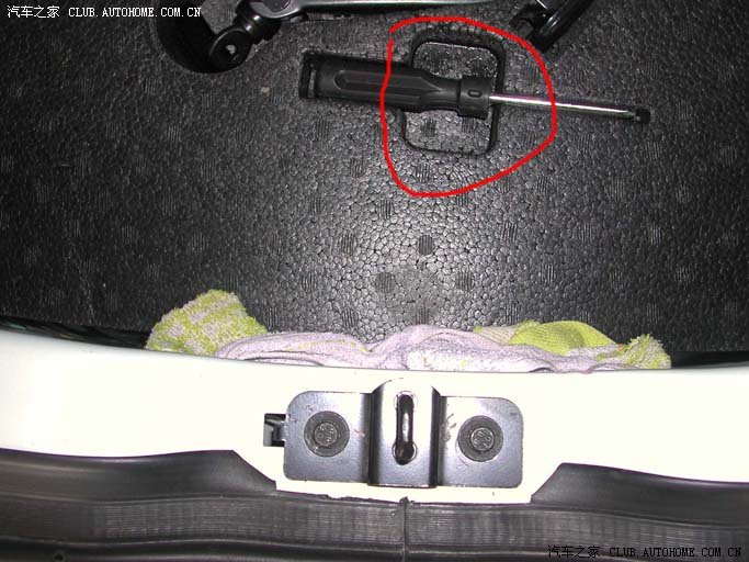

下雨后发现这有积水
我的是这样解决的,如有类同可以试试!
为了找漏水原因备胎都卸了,原来以为这里漏了。
俺的煤油。

找了半个多月才找到问题!!!!
和我的一样啊,我是到4S店搞好的,是后门边胶条没被压紧
自己动手,丰衣足食,  支持一下
俺的车车也也发现漏雨,就在车尾的高位刹车灯处。漏得不太狠,是渗漏。从内部看,是从灯的两边渗下来的。
这个问题多半是密封胶条没压好造成的,我的在安装倒车雷达后也出现过,去4s弄了几次,都没有彻底解决,后来自己把胶条重新弄了几回,现在已经没问题了。
没有遇到。看来压条的敷设很有讲究,值得好好留心。
