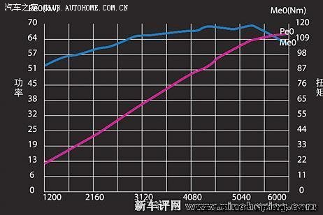

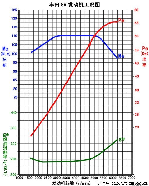

从以上两图对比来看8A发动机的扭矩曲线比精灵好多了在3000转最大扭矩就出现了,一直维持到5000转才下降,
90%扭矩出现在1600转,
     再看精灵的扭矩曲线最大扭矩出现在4200转,90%扭矩出现2200转。
从以上数据来看8A调校注重低速和中速,在常用转速下动力和油耗是令人满意的。精灵的调校是偏高速的,最大扭矩出现在4200,可以维持至5200转,而后面扭矩损失小。
   我们关心的是油耗,关心怎么开车油耗能低,下面从技术上来说,最省油的转速是扭矩最大输出90%时的转速,
前面的数据显示8A在1600就达到了90%直至3000转最大扭矩的出现,正好涵盖正常驾驶使用的转速,你在不知不觉就处于节油状态了。
  精灵的90%出现在2200转直至4200转最大扭矩的出现,而且起始扭矩小在加上车身重,这就造低速无力油耗大
为什么要说90%呢,经专家论证省油的转速是90%开始的直至扭矩高原结束是省油的。
所以精灵要省油
转速不要低于2200转,低了不仅不省油,还费油,换档转速在3000换档,换档后转速回落在2400-2500这时车子加速还有力而且处于省油转速内。
         这时肯定有车友问了3000转换档那4档得跑多高啊,这里说一下因为道路限制你不可能跑那么高的,3档3000转接近80,你感觉车速到了可以直接挂5档这样可以省油,需要加速时再减档加速。

前面车友提出应该怎么行车,行车时转速是多少,这里我补充一下,从工况表里可以看出转速2200开始进入省油状态,直至3000转时第一个扭矩高原的出现,在2200-3000之间是最省油的,大家在行车中尽量保持在这个范围油耗是最低的
