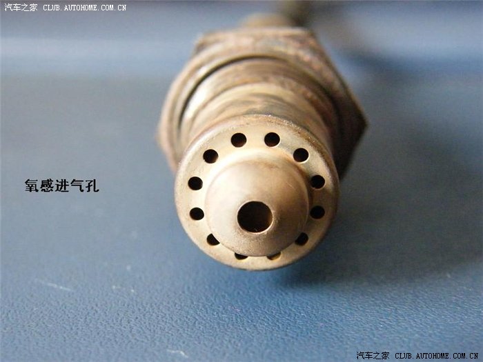

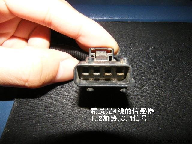

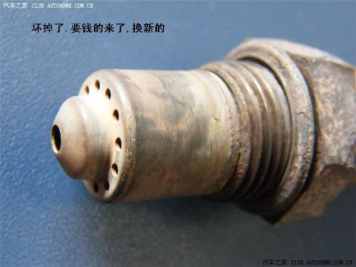

拆了氧感,用万用表量,发现1和2线的电阻无穷大,看来是加热电阻断了.于是淘宝买了支新的换上.

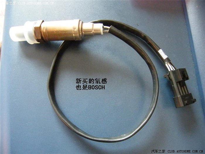

我后来又在天倚买了一只原厂的.(200元/支,型号是0258010122)
下面图中副厂的那个用不住,大概2个多月就又坏了,白花钱.
以下是原来我发的贴图,下面就只提供更换方法吧,氧感型号不要做参考了.

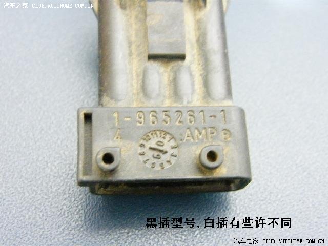

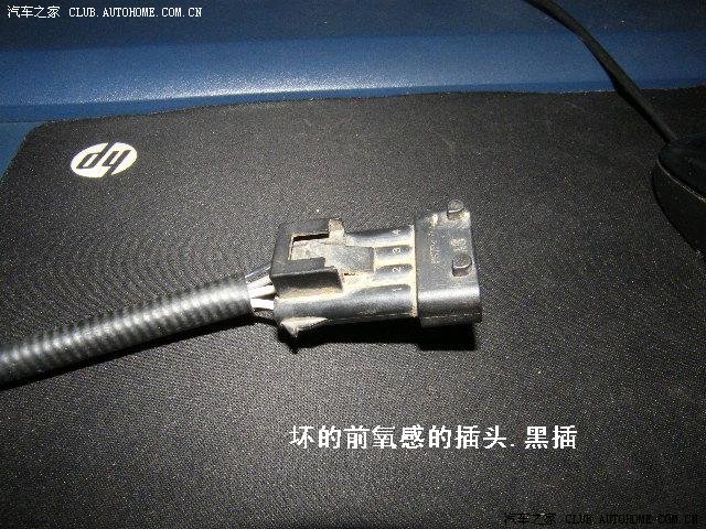

下面是淘宝买的,型号没关系,插头是黑插就OK了.螺口博世的都一致.
