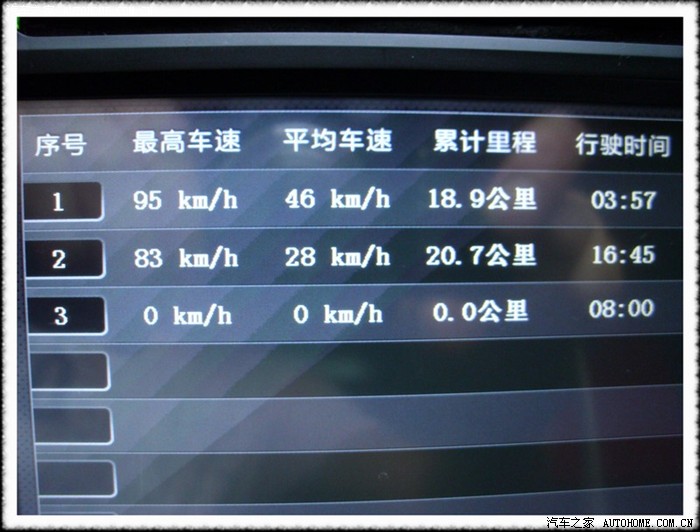

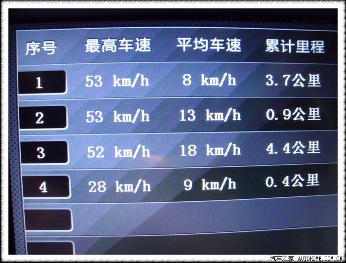

白色炫丽2010年5月购入,1.5MT 冠军跨界版,行使里程19000km;
          油耗:7.4L/100km(空调), 路况:红绿灯密度900m/个,平均时速:见DSA统计
红色炫丽:2011年5月购入,1.3MT 11款跨界版,行使里程1500km;
          油耗:7.9L/100km(空调), 路况:红绿灯密度300m/个,平均时速:见DSA统计
