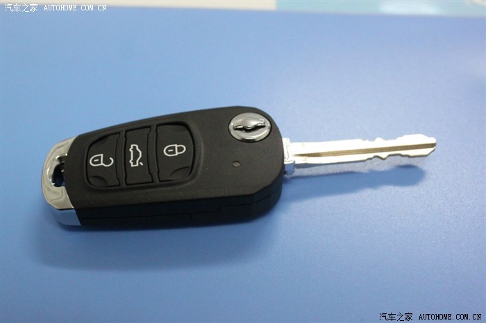

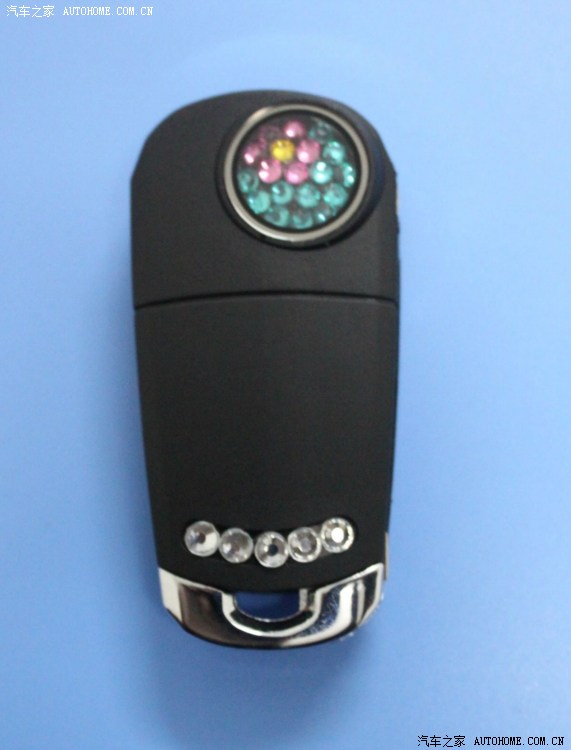

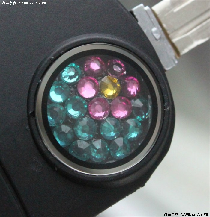

自己上淘的学习匹配型刀锋,匹配以后老婆说车子是她开,钥匙就要镶钻,于是她来DIY,把原来圆玻璃片里的长城标志改成了大红花,底下用五颗水钻挡住了小螺丝,貌似效果不错哦,刀锋100,水钻价格和钥匙比起来,水钻就是浮云,哈,不过我给老婆人工费报销了600.
匹配学习过程:买来直接坐到车里,打开驾驶员车门,原来钥匙插进去,快速连续拧到底五次,最后停在打开位置,能看到车灯双闪一下,然后按一下原车钥匙,再按一下匹配的钥匙,双闪会再亮一次,说明搞定,新钥匙就能遥控开关了,然后去店里把齿配好,把原钥匙里的发动机芯片拿过来装进去就行,不用电焊
