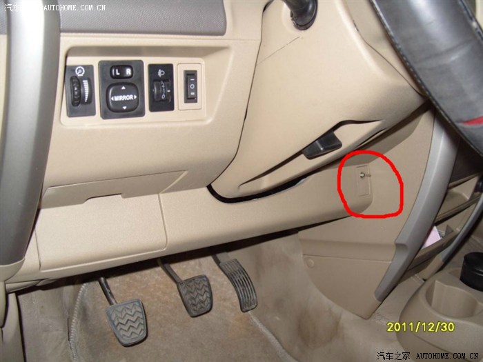

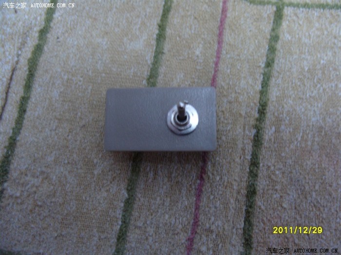

作业四中留了个引子,这个开关装那了,怎么没有介绍?下面答案揭晓... ...
在这里现在开始介绍他的安装用途。

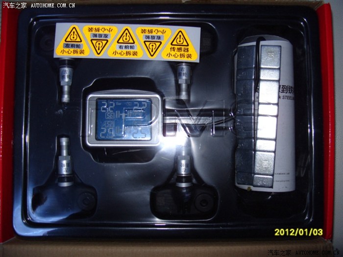

3号又一批货到达。 TPMS(胎压监护)
4日
开始拆车,拆拆拆,破处拆这(简单的很,和两侧的装饰护板比)。
现在知道那个开关是干什么的了吧?对了控制TPMS显示屏的开关(接到了点烟器上,全部从接头焊接,避免从线中拨线破坏线皮)。

跑到当地的米其林,花了50元,把4个轮胎的胎压气嘴换上,并做了动平衡。
安装TPMS就这点事,没什么了。
1.安装显示屏(找个合适的位置,有粘座,我没用,自己钻孔安装)
2.安装胎压监测气嘴。
3.做动平衡。
4.测试调节,基本不用调试(出场胎压上限3.2 ,胎压下限2.0 ,温度报警68℃
