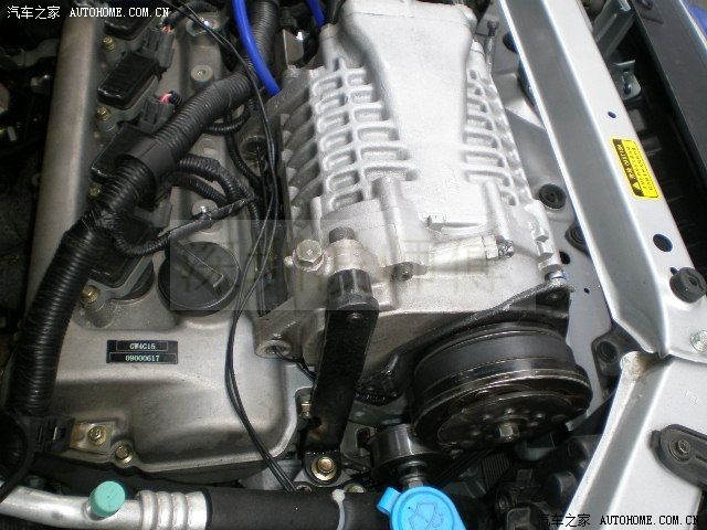

只走了二千公里上机械增压

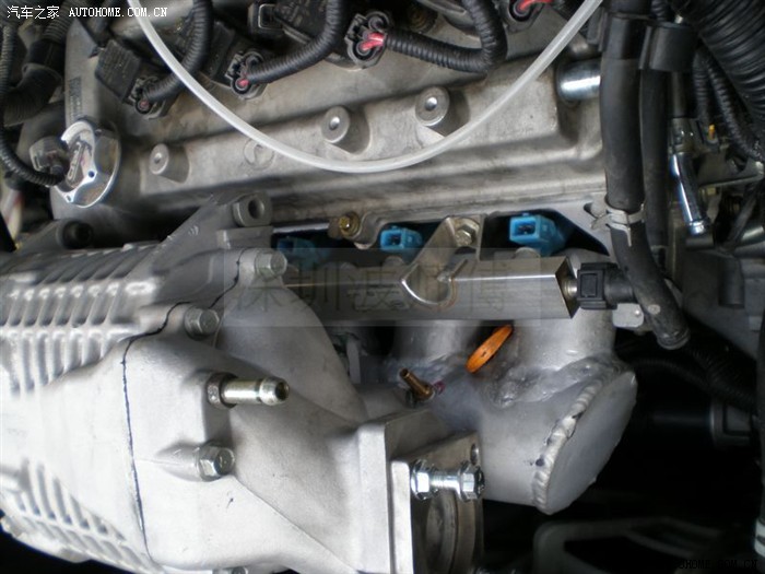

换上加大喷油嘴

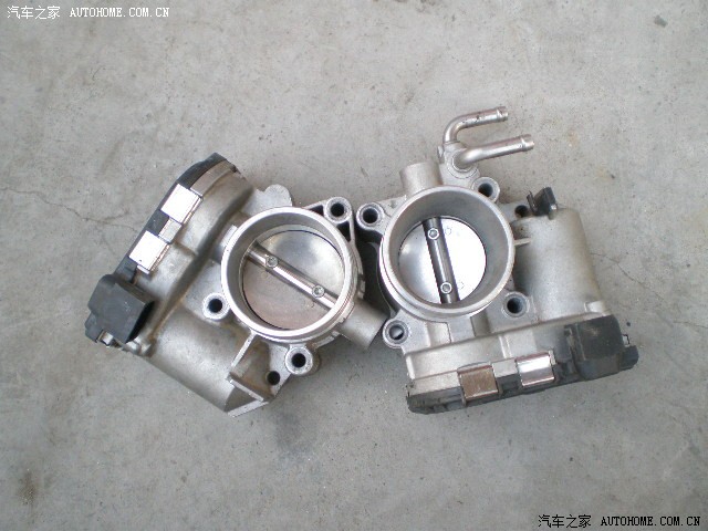

加大8mm的节气门

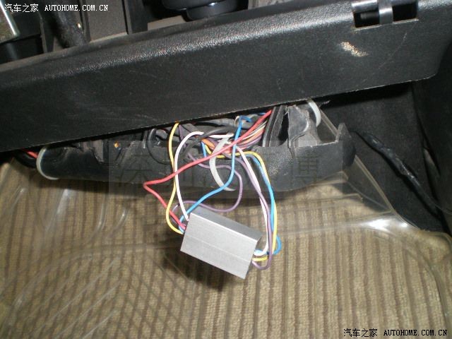

信号转换器,作用是把原车喷油信号骗过,使用外挂来控制喷油。

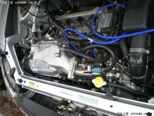

节气门后机械增压内循环泄压阀,当节气门关闭时,把增压后的压力泄回增压前..
进气压力过大,节气门上的胶管也脱出来,只能在螺丝上加卡焊上吼箍来加固,
