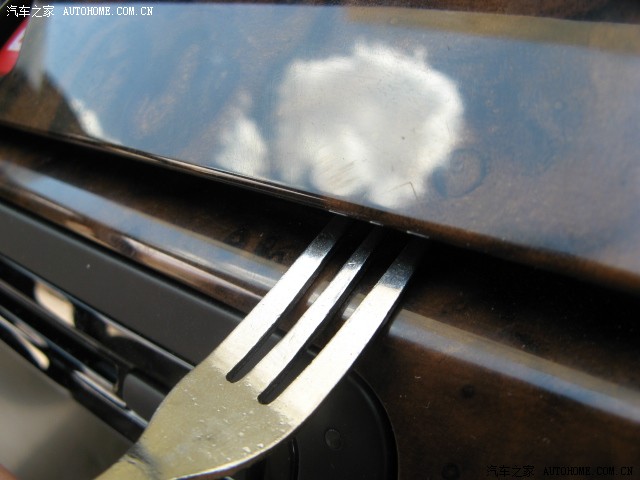

工具一(一个没人要的叉子。)

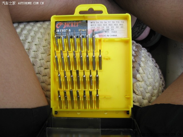

工具二(网上10元搞来的劣质工具)
二。开工
拆面板这部分是后期补得图。前期的不见了。

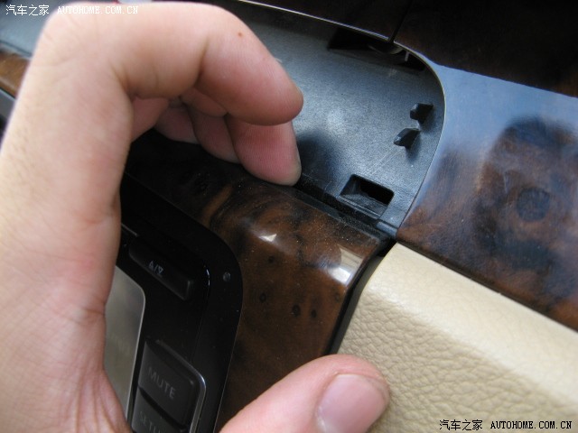

我撬。。。。
我抠
这个部分。仿佛没什么技术含量,有劲就好。

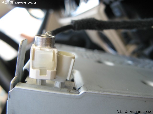

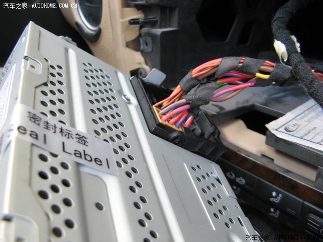

尾部的插头,取的时候,把下面的那个突起拉出,插头自然而然的就下来了。

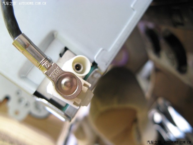

收音机天线,就是丫让我返工的。很奇怪啊,右边的那个和插头配合的很好,但是就是不顶用。
于是得换过来。
你们木有看错,这个就是歪的,很别扭的样子
歪的。。
之后插回,上螺丝。完工
