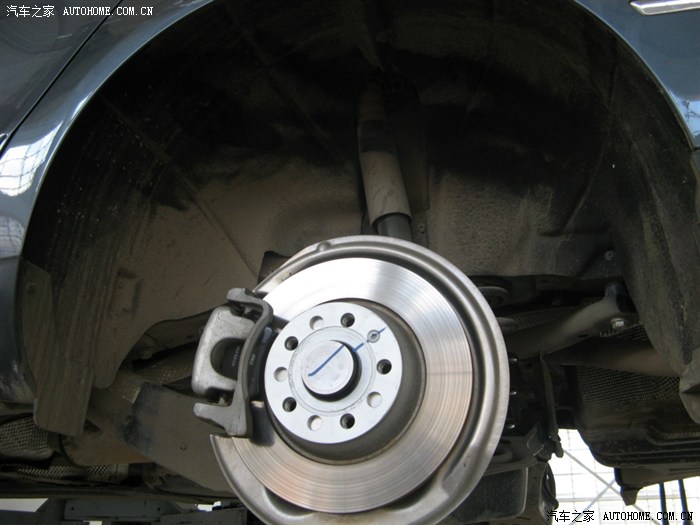

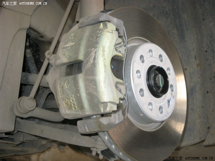

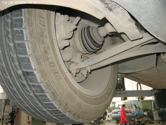

大家看下我的轮胎啃胎没 技工说没有 要行驶10000以上才好鉴别 请大家帮看下
车轮卸下看内部 怎么会没多久就生锈了啊
看到奥迪的标志 莫非真的和奥迪用的是一样的?

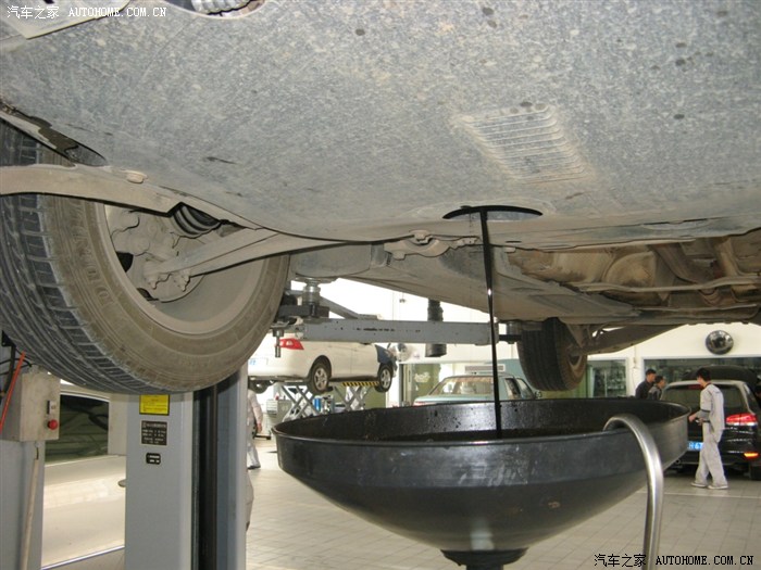

放油了 也不知道原来加的机油什么型号 估计不会好多少
等待加入的机油 经过考虑 还是决定加5-30W 因为行驶的不是太多 而且路况也比较好(经常兜大圈子 避开堵车)这个型号的机油需要补差价119元 原价接近300元 至于0-40W的还不打算加 4S的说加0-40W可以一万保养 5-30W的跑不到一万 这个忽悠也就不和他计较了 这里迈友可以给一点指点  我打算以后7500左右保养 请指教

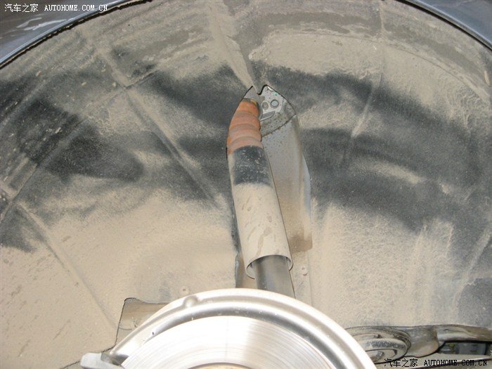

下面准备治理涡轮渗油问题了 看到没 这就是渗油的地方 我前面的帖子有详细的图示 我去了和他一说 接待的马上就知道是密封圈的问题 看来这个毛病很普遍 他连看都没仔细看 直接同意索赔了
拆的的东西不少 新车啊 让我心疼的迈腾
就是这个黄绿色的套圈 我和技工说让他把边缘磨平 套上去就不会漏了(论坛有帖子说过)可是技工直接否了 说换了就不漏了 我就奇怪 都是一样的套套 怎么换上去就好呢 也不管他 如果漏了 再索赔

1.车轮部位有生锈,没看到,你指的是哪个部位?
2.你加的机油,对于迈腾不可以。建议加0w-40的,对减小磨损、降低油耗、启动、保证发动机良性工作皆有好处。这一点比加97#油还重要,整体衡量是不会增加开支的。涡轮增压发动机、缸内直喷对机油的确是有要求的。
3.进气口渗油也可打胶处理
//home.junzhuan.com/
避震杆最上面 锈红色的那里
另外谢谢楼上指点!!
前几天也去首保了,跟你公里数差不多,天窗根本没检查,我换的0-40的,后来加了G17,感觉油门不如以前灵敏,问了4S说第二箱油就好了,我还索赔了真空泵,还有涡轮那里有点油渍,可以不管吗,实在不想再拆了
郁闷,看不懂渗透的位置
呵呵 谢谢大家关注 涡轮渗漏的问题我有帖子说明
至于说加机油我先试试后再换0-40的 至于G17 也没确切的说法,有用过的也给个说法 。

 你加的机油是半合成的,5000就要换,半合成和矿物油寿命是一致的,只是加了添加剂,油泥少点
建议你去买嘉实多尊护(不是极护),尊护是给大众奥迪的高档车的指定机油,比较便宜,和极护一样的品质。用尊护可以跑1W5,或者1年。
机油粘度没有问题,不要选0-30,你新车可以跑跑5-30,只要发现一次机油会少,马上更换5-40,粘度大保护机器。0-40的机油太稀了,热车没有问题,车一冷很快回到曲轴箱,又要重新热车让它上来,市区路况最好不要用0的。
