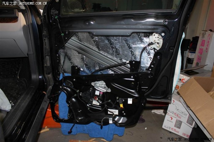

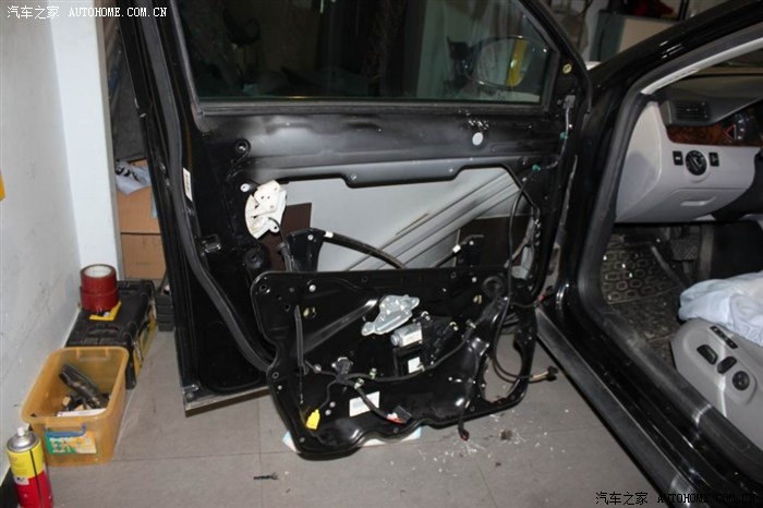

拆了,先从门板拆起吧,门板也不是好拆的东西啊,都是打铆钉钉死的。

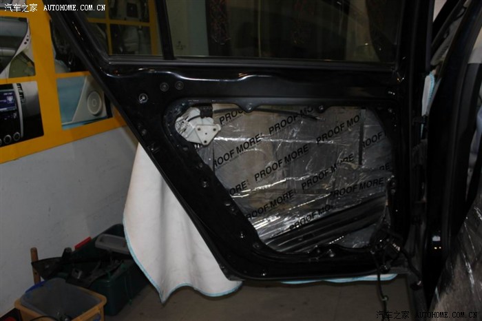

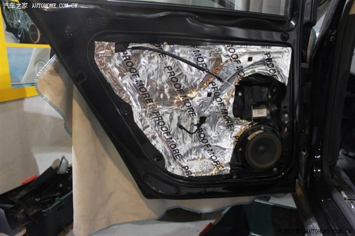

里面贴好了:
贴好内层后,把外面的钢板装好后,在贴第二层了,这样就形成了标准的四门双层隔音。不仅可以有效的降低风噪和共振噪音的产生,而且可以形成一个类似箱体的空间,有效的帮助音响效果的发挥。

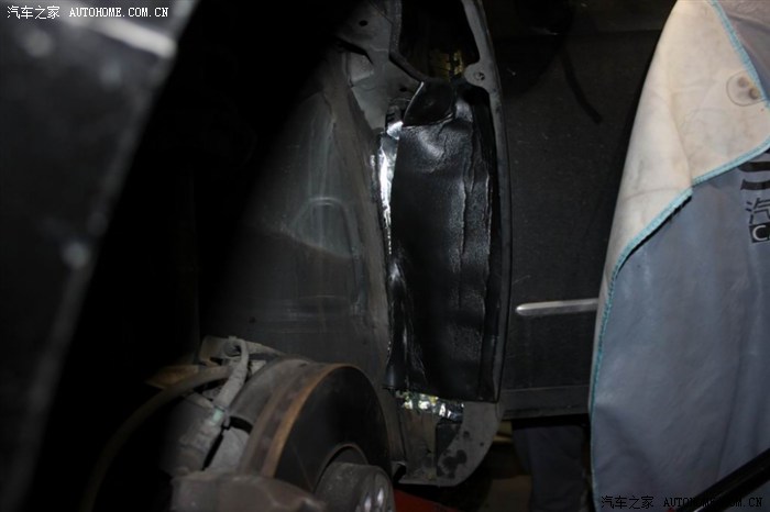

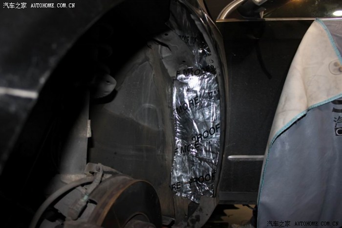

翼子板位置的隔音,别看位置不算很大,打算对于胎噪的削弱可是不容忽视的。
