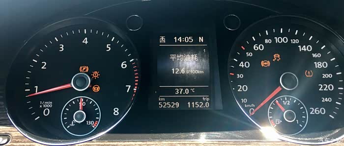

看吧:六个灯报故障!对于懵懂骚年青春靓女而言,着实会不知所措的!我等老鸟,自然是面不改色。。。
更换后,恢复正常!
