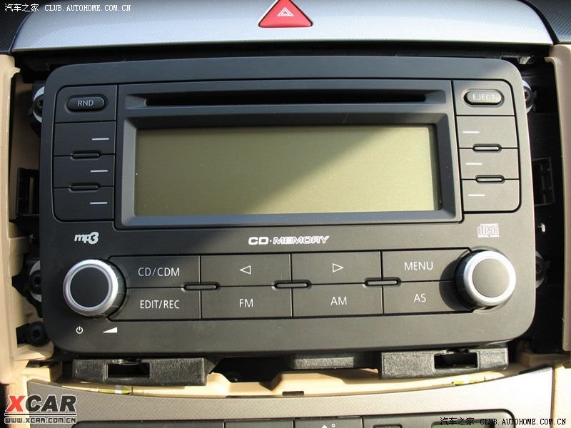

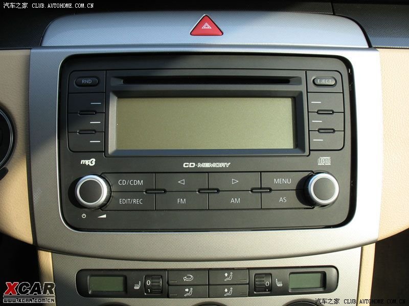

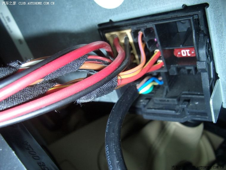

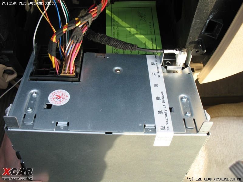

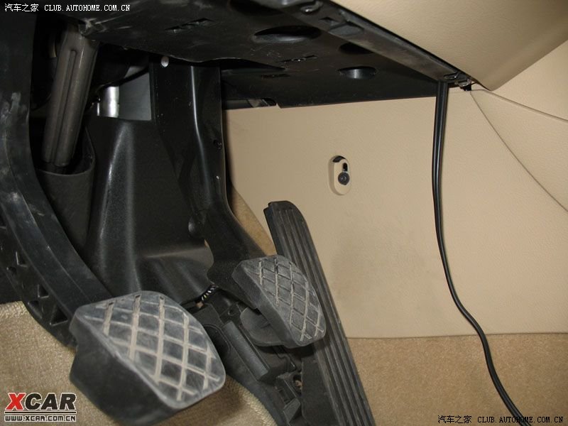

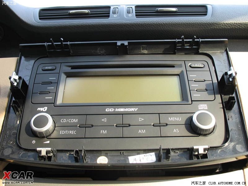

盼望已久的MP3输入终于到手了!  原车配的机头,把高质量的MP3转录以后音质就不是那么回事了!  以前研究过射频的那种,在车多的地方容易串台,容量稍小,  音质由于工作原理所限也就那样了,还有就是不能使用我自己的MP3  曾经想过安装Ipod配件!不过价格昂贵放弃咧!  安装过程如下------均由本人自己操刀  收到的的物品如下  我自己的忘记拍摄就安装了,借用别人的一下,东西外观都差不多反正就是上面的编号不一样    开始拆面板  使用银行卡顺着面板和黄色的中控台缝隙从上面向下逐渐深入划下到中间的位置的时候抽出即可  左右两边各一次,这样上面和两边就开了,顺势从上而下的把面板拉下来    这样就看到裸露的机头咧    看好四周的窟窿!就是固定面板的地方!这样你就明白怎么把面板安全完好的卸下来了!    取下机头    插入适配器的的碟盒线到机头上    现在进入第二阶段拆除下面的饰板走线  那根线就是音频输出线!由于是第二次拍摄进行拆卸所以就已经有了那根线~    终于大功告成了! 看看最后使用的样子!长按CDM按钮就能切换到TINYCDC。
要走一根明线哦。。。
