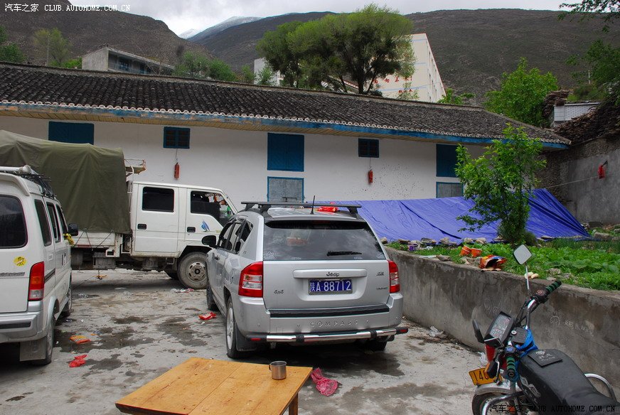

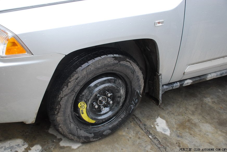

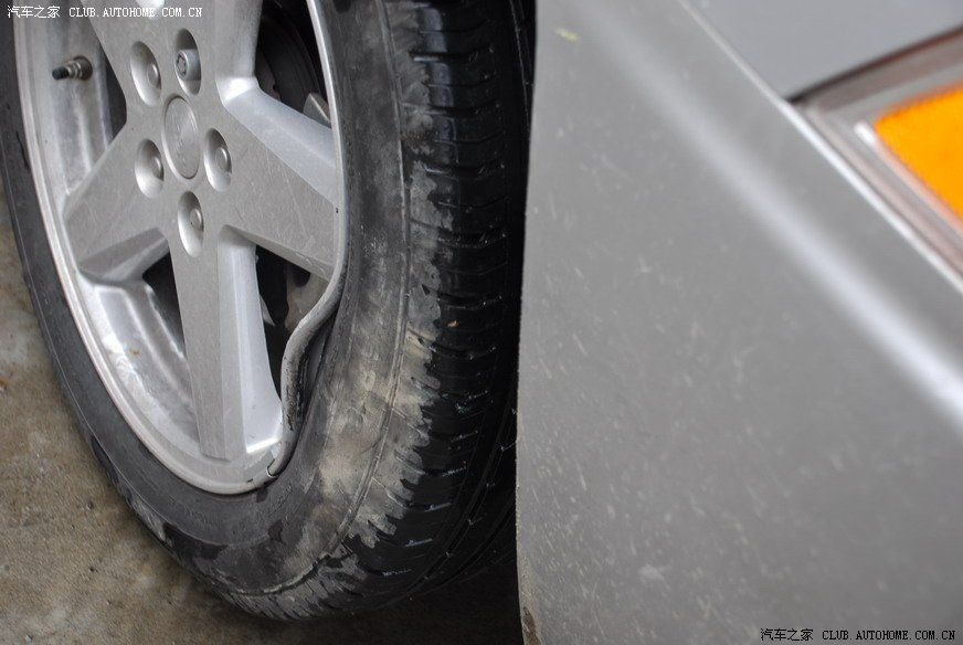

指南者07年十月入手 现在开23000公里。这个轮胎实在是心头大患,平时擦个路牙,侧面不是刮伤就是抠下一块橡胶,日常开在市区两次被钉扎伤,漏气。本人从开金杯 polo 蒙迪欧 几年几个车加起来轮胎的问题都没有指南者5个月给我带来的问题多。轮胎橡胶明显软,尤其侧面,问4S店回答说是公路胎的原因。虽然说SUV主要城市为主,但是轮胎如此软弱实在是败笔。  这次开车去登四姑娘山,才发现这个车轮胎实在是不能出门(上次去上海全程高速,后来轮胎还被扎了,每80公里左右充气一次)。地震之后,我从四姑娘山下来从日隆镇,一路往小金狂奔,路上塌方碎石是特别多,结果20公里才到达维乡 4个轮胎坏了3个 1个是侧面爆胎 一个是气门嘴漏气 一个是因为刹车失灵只好硬从一个石头上过去 轮毂直接冲过去就变形了,石头高度现在记不清楚,但是看车的样子,车没有撞到,应该不是非常高。(刹车犹如车发动机没有点火,完全是硬的踩不动,熄火后症状消失。以前遇到一脚急刹车,机油表亮,再松刹车,车不走。两个现象重新点火问题就消失了,但是去4s没有症状就成绝症了)看着旁边昌河,吉利等3~5万的小车从我小指旁边呼啸而过,旁边山崖落石滚滚,当时那个心情真是悔的我肠子都青了。就算是城市越野,整个下来30多万的车,当时就图个全进口车安全,结果是个这样的东东,我想在怎么公路胎轮胎品质也有个正常标准吧?出门前心理就害怕,联系了固特异的 225 55 R18(215 55 R18不好配),但是西安没有现货,要等几周,想想一路都是国道省道应该问题不大,结果出门果然遇到问题了。然后那个备胎的品质我就不说了,估计在前轮刹车散热都是问题。  现在我可怜的小指停在灾区等拖车,最后租了一个昌河,翻夹金山到宝兴,从宝兴到雅安,雅安到成都。小指出门简直就是个废物,两趟远门(一次上海,一次四川,如同行军打仗,搞得人提心吊胆,这次更加是险些送了一车人性命),实在让人失望透顶。不过说不定就因为小指坏了,我们找地方住下避开了泥石流和落石,人生只能往好处想,呵呵。  此文并非激进之言,只是想提醒小指车主,第一出远门小心轮胎,第二备胎一定换全尺寸,第三希望jeep公司能重视这个问题,给我们所有车主一个合理解释,以免旅游中遇到像我一样的不愉快。我打算去技术监督局打听下轮胎国内有没有技术标准,大家看我侧面爆胎那个,的确很薄啊!  我的指南者群:47915342 欢迎大家团结起来争取我们的权益

  不要说轮胎有问题,那是走铺装路的套装胎不是越野胎  看下铺装路和越野两用胎与你的胎有何不同??

  H/T或A/T胎!!,800~1000元/条,铝合金铃就不知几钱了 全部换下来估计6000~7000元罢。
