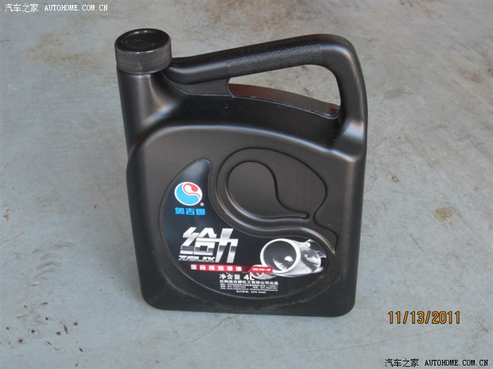

我选择了奥吉娜全合成机油,同样也是在网上才看到这牌子机油的,官方旗舰店,应该不会有假吧,而且价格便宜,同销售聊了几句就拍下了。

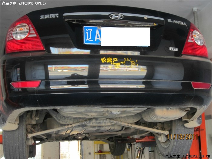

   找在现代4s工作的朋友,让他帮忙给换机油,没在,喝酒去了,电话告之小师傅,务必干好~~

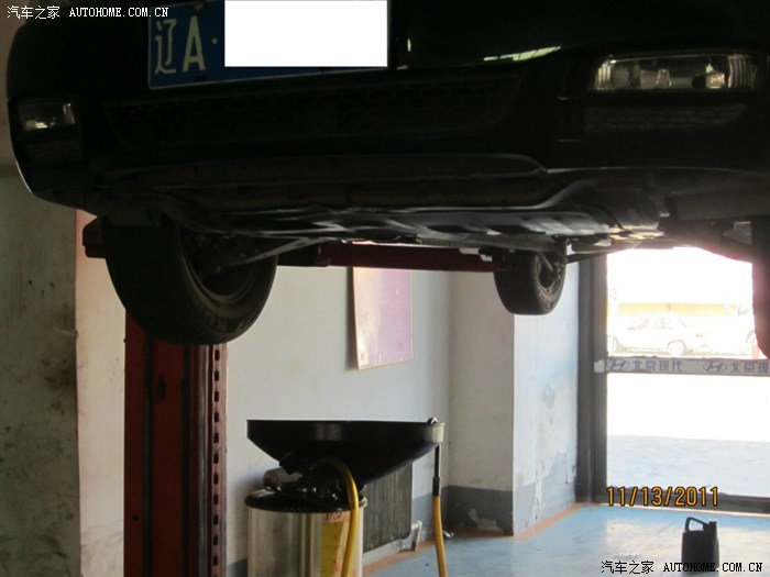

准备放机油中......
放了很久放油时没拍到,拍的时候废机油快放没了。
为了把废机油放干净些,等了很久同时我也围着车转了n圈.......

油放得差不多了,准备放下来了。

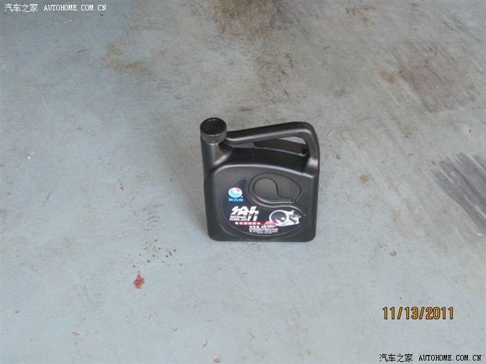

   厂家销售人员说机油壶是专门设计了导气孔的……
小徒弟很熟练的手法,看机油就可以了,其它地方可以无视,有点脏!@¥#¥哈哈!~
全合成机油,sm5w-40级。

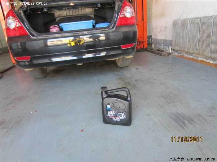

还剩下一些机油~~~唉,拍照的手法还有需要加强的地方~~~
