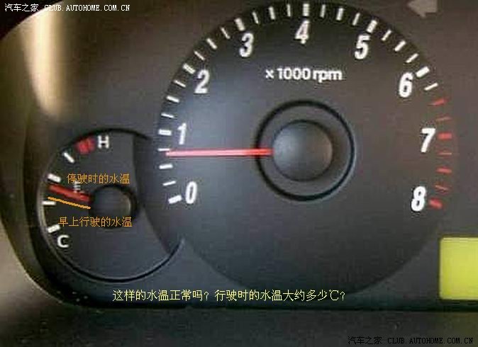

伊兰特1.6手豪,行使27000公里;去年天气最冷的时候水温在第二格上下,都是恒定的,现在发现车子停下来还可以,只要行使速度70KM以上水温就向下降,打开暖风更明显,水温在第一格多一点(下图所示),环境温度8—20度之间,停车后水温能回复正常。因为水温不能恒定,我去4S店说明原因,他们说是因为天气冷,这种现象是正常的。是不是哪里有问题啊?

我同事的伊兰特也有类似现象,可能问题不大。安全起见到4S去检修!

这个问题和天气冷有很大的关系,现在的情况很正常,等到天气热的时候水温自然就高了!

应该是正常的吧 跑起来有风加上电子扇的工作水温下降是正常的,当车停下来的时候只有电子扇一个工作散热肯定没有跑着的时候好,水温肯定就上去了 如果不放心还是去4S看看吧

不正常,我的冷车行驶约2km左右就恒定在正常位置(你图上标停驶时那里),中途无变化,如果停驶后会慢慢下降的,估计是你的节温阀有问题,好好检查一下。

谢谢各位!解决好了。
