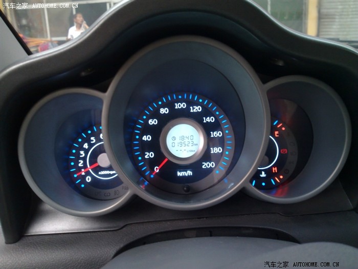

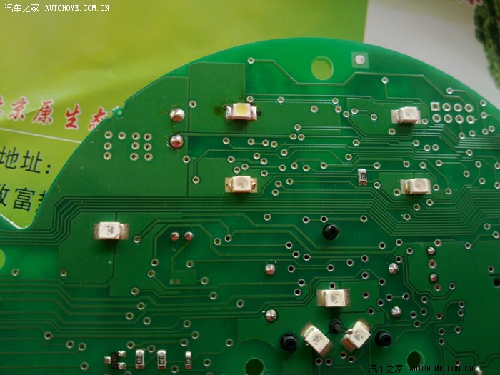

闲着没事把A1原装的蓝色LED给换了,蓝色背光有点审美疲劳了。过程简单。

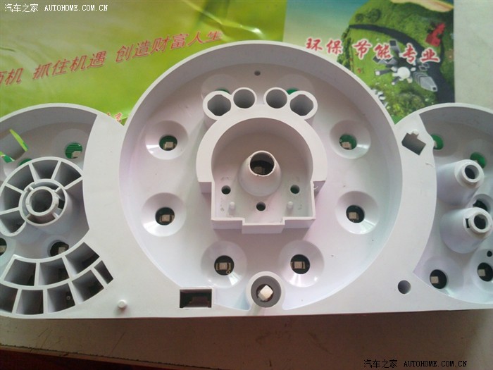

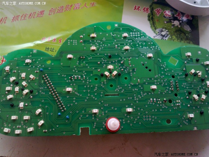

原装的LED,中间左上,已经换了第一个白光LED。
该遮光罩的

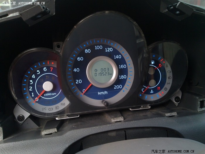

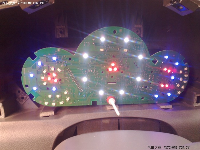

这个已经把中间速度表的LED换完了,两边还是蓝的

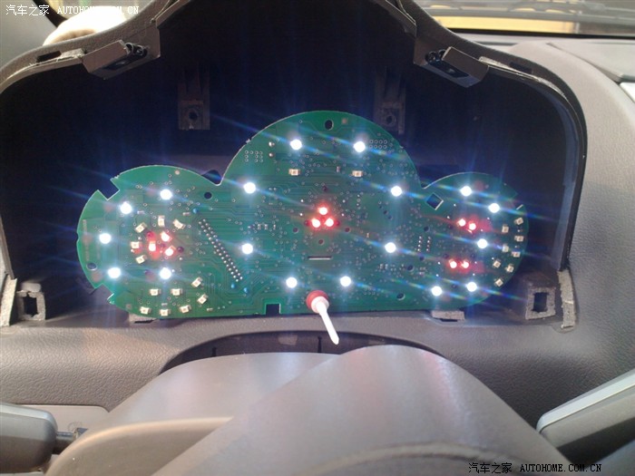

全部换完的裸图
白色跟蓝色对比,焊接问完后会用酒精将松香清理干净

这也叫耗电,白光LED的工作电压跟电流与蓝光LED一样。纯为了好玩改的
