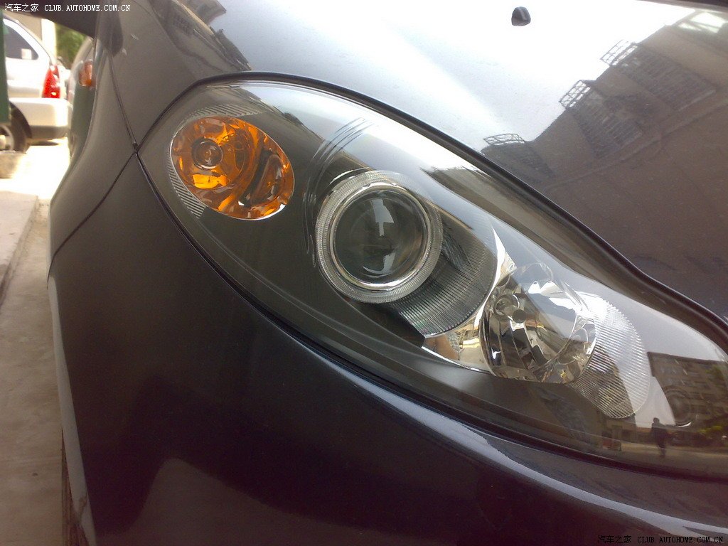

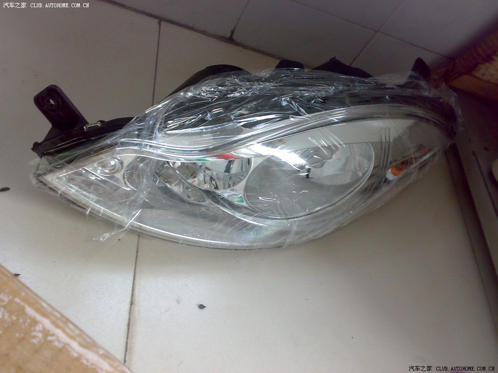

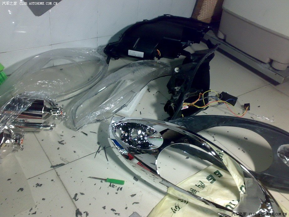

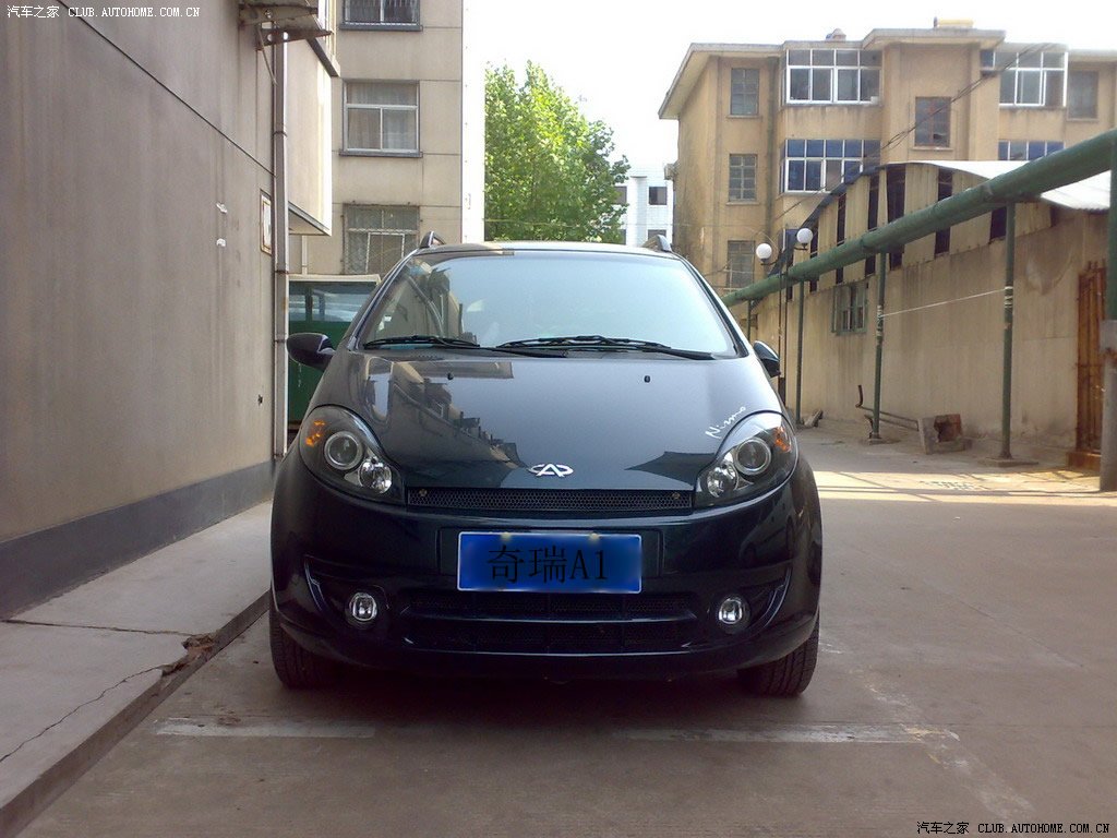

自己改得,因为改得过程中将一个的近光灯碗弄坏了,只能和谐了  注意,是双光氙气大灯(晚上会车不开远光,文明用灯)!  晚上的效果那是没得说  改装费用180块(只含天使眼及装饰罩,透镜跟氙气灯我没花钱) 看图  全景    特写    刚索赔的新大灯    解体,用的是冷胶。相当的难拆    打磨    喷漆熏黑    自制烤箱,烤漆      天使眼原始状态    自己加工后的      有点乱  透镜跟氙气灯(海拉1+法雷奥超薄)        裸体特写      今天在4s拍的,有点脏(临沂下雨了)。凑合看吧          有朋友让我发教程,不好意。做灯的时候就拍了这么多图片,我也是在网上潜水很久才有胆量改得。我的改灯水平很菜鸟,我看那些专门改灯的太水平了。我改了好几天才完成,人家一天就能完成(差距。。。)好像如果找人花钱改得话,至少也得1000-2000上吧。费用挺高的。  单独大灯熏黑的话,那就简单了。成本不过¥30  准备一罐亚光的自喷漆,几张#1000的砂纸,将大灯撬开就行了,最后用蛇胶密封。(我没买着蛇胶,直接用玻璃胶)  晚上效果  近光    远光    近光我觉着可能有点高了,得空再调调。

  改得可是双光大灯,原车的远光跟现在的透镜远光一比简直就是垃圾   因为有需要闪灯的时候,必须保留远光。要不然氙气大灯会提前报废的

我觉得原车的近光还不错啊...就是觉得远光不够亮...  我觉得你这样远光那里好象切到一半,不太好看喔...  你是说如果改双氙气大灯闪灯的话远光很容易烧?
引用:
原帖由 马猪仔 于 2008-05-07 18:39 发表在17楼   我觉得原车的近光还不错啊...就是觉得远光不够亮...  我觉得你这样远光那里好象切到一半,不太好看喔...  你是说如果改双氙气大灯闪灯的话远光很容易烧?
  切了一半还不是因为切割的时候切过了火,为了对称只能这样了  我说的闪灯是因为,氙气灯瞬间的来回启动会减少寿命。我改的是双光氙气灯,远光近光都是由透镜来完成的,里面有电磁阀板。正常启动氙气灯,得10秒左右才能达到正常的色温(我用的是海拉4,和法雷奥。都是好货)。

  哦..你是说你那个氙气灯是有远光和近光? 远车的远光保留来闪灯的? 那你氙气灯的远光和近光咋切换?
