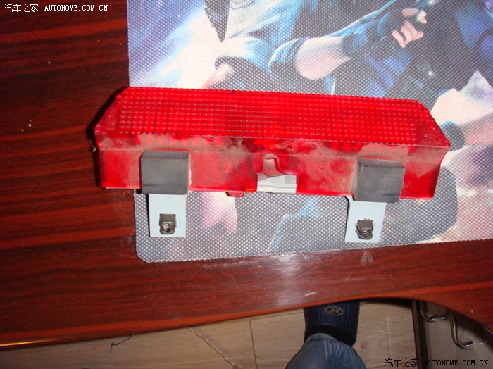

A1的刹车高亮灯外观是长条型的,很合适改装led灯,但厂家不知道为什么上了个普通灯泡,即费电,又不美观,更重要的是这个灯经常坏,我见过路上跑的A1没几个高亮灯是好着的,虽然自己动手换个灯光也不难,但总是要浪费很多时间和精力。这回就换成现在非常主流的led灯,早有这个想法,但一直没有动手,人就是有惰性。最重要的就是迈出第一步很艰难,以后就顺畅了。
改装是需要稍微有点动手能力和耐心的,而且还必须有充足的空余时间,如果你连高亮led灯都拆不下来的话,或者你工作非常忙没有一点空闲时间的话,建议只是欣赏一下别人的劳动成果就可以了,因为自己强迫自己去做一件不喜欢的事情是非常痛苦的。

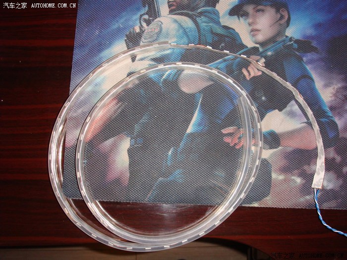

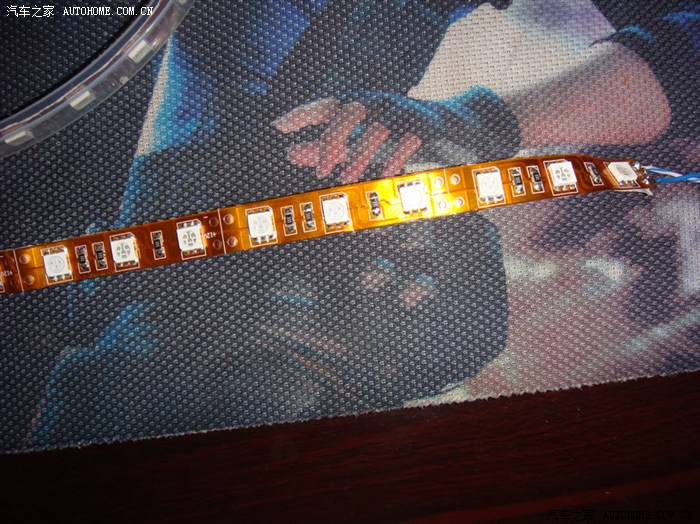

第一步先准备材料:LED高亮灯带,这种在大型的电子市场里都有,实在不行淘宝上肯定有,我用的是5050的高亮红光LED灯带,价钱35块钱一米。导线10厘米,电烙铁,双面胶,硬板。

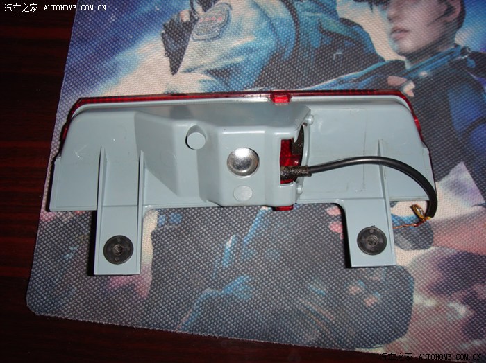

第二步:拆下车后的高位刹车灯,如果不会拆,可以寻找别人的拆解教程方法,或者自己琢磨。

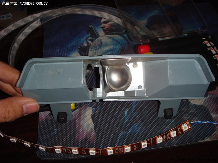

第三步:把原来的灯泡取掉,灯座也取掉。
第四步准备灯带:我买的这个灯带是三个led一组,可以裁剪,裁三组就够了

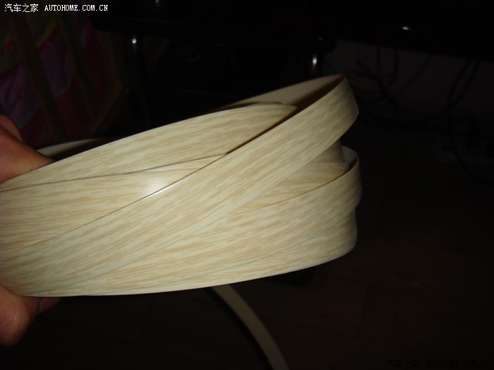

第五步:准备硬板,粘led灯带用的,我找了我家的柜子的条,你们可以找更合适的材料。

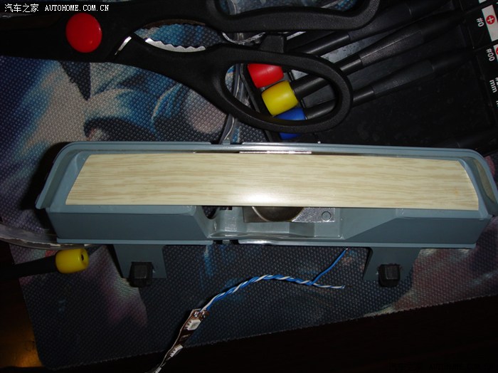

第六步:把两条led灯带粘贴到板子上,焊接导线,这个要有一点焊接基础就行了。
第七步:把整个模组用双面胶粘到高位刹车灯里。并引出导线。
完成!
一般家庭用的猫或路由器都是12V的电源,刚好可以测试一下亮度,非常满意。

请问下,最外层那个塑料保护罩是怎么拆下来的?
引用:
原帖由 JUNYOU008 于 2012-01-05 19:01 发表在 15新窗口中打开引用楼层
向下硬扣下来的。
