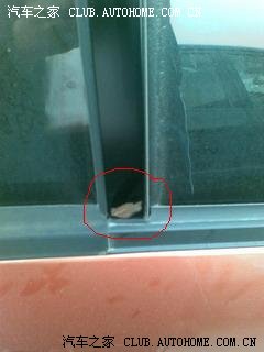

2.钣金:看下图,没刮蹭,自己起皮,开始生锈了。其他还好

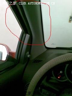

8.驾驶技术:有两次在路口,差点和摩托车相撞,其中一次,我的车速大概40,摩托车的车速大概60,飞速从A1前面冲过去,就听见摩托车主大骂。自我检讨,过错不在于摩托车,是自己的观察力不够,提醒车友多注意 左前A柱

A柱那确实十分档视线~~~尤其是晚上开车~~而且骑车的横冲直撞~~~不过开车还是小心为妙
