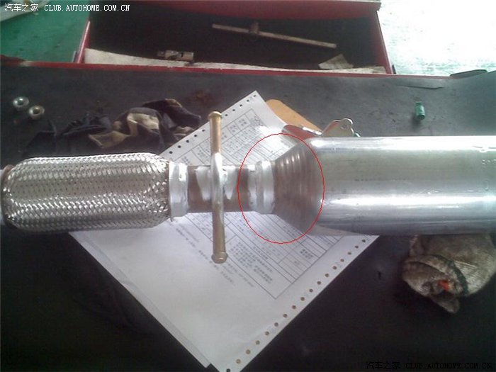

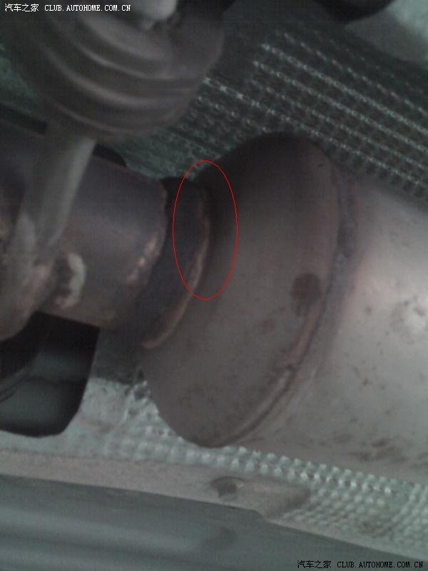

偶家的小A自从去年换过大灯以来最近一年多一直运行很平稳,没出过啥大问题,不过最近一段时间老是觉得车底下发动起来后有噗噗的异响声,而且开的时间越长声音越响,由于偶的小A是07年出的比较早的几批车,参考其它车友发过的问题总结偶就怀疑是排气管也有问题了,今天去4S检查下果然是排气管中断裂了,还好4S店有排气管现货立马帮偶换了,整个过程很快,不到半个小时,排气管保修期是两年,偶的还在保修期内,有同样问题的车友要注意保修期限哦,不然过了保只能自己出钱换了哦
现场拍了几张PP,手机拍的,不太清楚,就是下面红圈内部分排气管焊接的部分裂了条缝

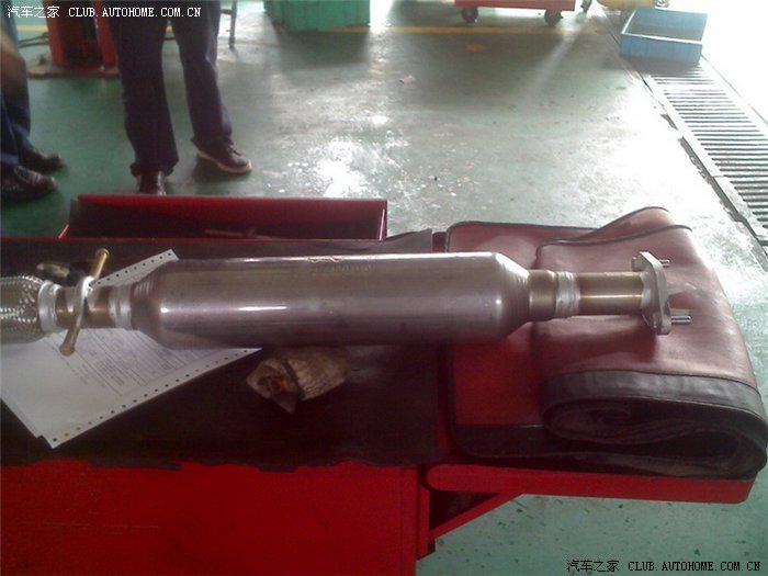

这是要换的新排气管,感觉材质比以前好了
新的排气管09年出的,跟老的比有了改进了,红圈内部分造型变了,焊接的也比以前结实了,这个应该能更耐久点了,呵呵

  有开裂部位的放大图没?想看看怎么就是裂了,好和四s交涉。
暗夜子
引用:
原帖由 何时 于 2009-05-14 16:11 发表在 6 楼   有开裂部位的放大图没?想看看怎么就是裂了,好和四s交涉。
  不好意思,手机拍的,没有清楚的大图

原帖由 JQ007 于 2009-05-14 15:24 发表   偶家的小A自从去年换过大灯以来最近一年多一直运行很平稳,没出过啥大问题,不过最近一段时间老是觉得车底下发动起来后有噗噗的异响声,而且开的时间越长声音越响,由于偶的小A是07年出的比较早的几批车,参考其它车友发过的问题总结偶就怀疑是排气管也有问题了,今天去4S检查…
   我也是07年的车车,前几天刚刚免费更换的排气管,也是同样的部位。
我爱之家,之家有兄弟姐妹还有它
章: 安全文明驾驶之喝酒不开车篇
引用:
原帖由 互相学习 于 2009-05-15 21:31 发表在 18 楼   我也是07年的车车,前几天刚刚免费更换的排气管,也是同样的部位。
  看来07年的车的排气管质量都是有点问题的,偶们大家都是A1的小白鼠,呵呵

引用:
原帖由 JQ007 于 2009-05-16 17:12 发表在 19 楼   看来07年的车的排气管质量都是有点问题的,偶们大家都是A1的小白鼠,呵呵
  :handsha这是质量问题,这是机器焊接的所以都在同一部位。
