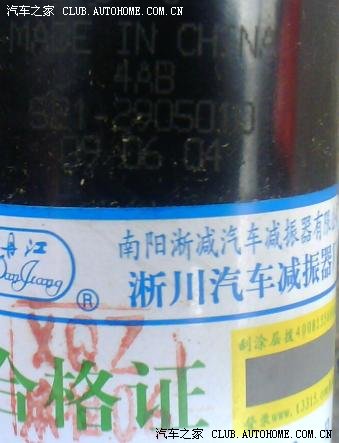

淘宝买到4ab减震 这个算广告吗?
淘宝买到4ab减震 这个算广告吗?
做工还不错 居然还有防伪涂层

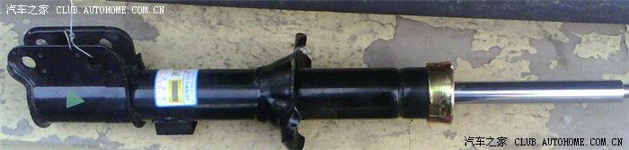

刚装上减震弹簧了 走烂路的时候地盘是砰砰的声音 至于什么地盘整体感什么的 我体会不出 呵呵 不是玩车的 纯粹代步工具 反正效果比山寨版弹簧要好些 山寨版弹簧有点变形向一侧弯曲 虽然效果好 不过做工差了点 换掉是值得
同时发现右前减震漏油了 正好换掉 平面轴承也用了快3年了 估计寿命差不多了 正好一起换新 不然以后再换 工时费比配件贵好多
个人感觉 舒适性提高 弹簧功劳最大 减震次之 弹簧必须换 有条件可以把减震也换掉 反正寿命也差不多了 平面轴承最好也换
咨询4s 工时费每支80元 两支要160 在外边找快修换的 两支40搞定 还有更便宜的快修 不过工人回家过年 忙不过来 只好多花10元
弹簧也是用的动感漂移的srr 减震用的芜湖卖家时尚男装99的淅川4ab减震

时尚99没得卖了,买了另一家的淅川减震,生产日期是06年12月份的,那时A1还没上市。不晓得买错没?那卖家说是4AB的。
