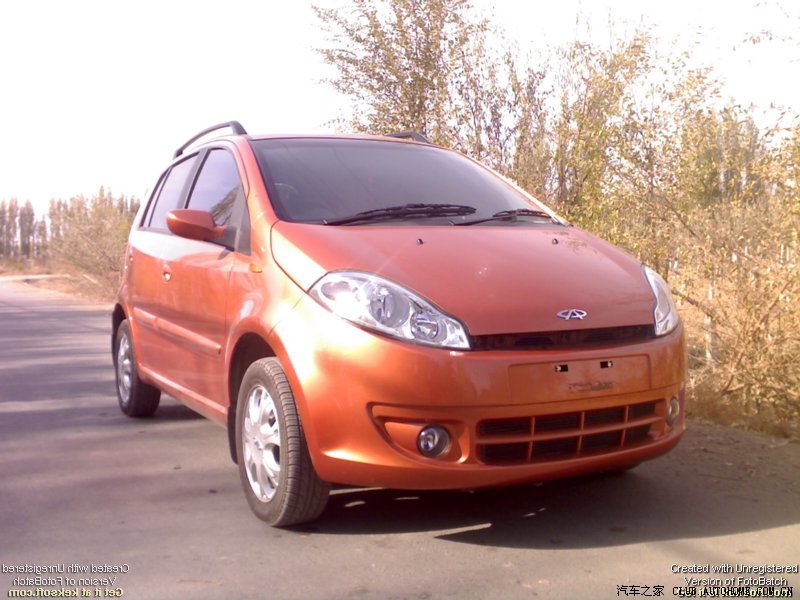

  到十一月十七日,我的小A跑了整整两个月,里程也有2580公里了,正好在乌鲁木齐有几个公事要办,于是决定和朋友开车到乌鲁木齐4S首保。乌市离哈密有600公里路,十八号一早加满油我们出发。上路后我把手机连在USB上,边听歌边充电(手机上放了1G的卡,存了有一百多首歌)。路上朋友开车时,我拿起纸和笔,把这两个月小A出现的问题记下来,以防到时忘了:一是大家最熟悉的双闪,两个月出现了20多回,因为担心哈密QR维修站小SF的技术(哈密没几辆A1,他们对双闪的原因还没我清楚),决定到4S修;二是右后车窗无法升起,遇到过三回;三是方向向左跑偏(朋友是老司机,他说得做四轮定位)。其他诸如1档跳档、档位难挂问题,已让哈密维修站小SF调高了离合器,再没有出现过。  十二点左右,快到七克台了(鄯善县的一个镇),发现前面的车速度忽然放慢,再仔细一看远处有JC查车,此时我们降速已经晚了。只见一个年轻JC伸手示意,让我们靠边停车;不得已将车停下后,朋友将驾照送上。年轻JC说:“这条路限速40,你们跑了75,按规定罚款并吊销驾照。”NND,我们怎么就没有看见限速40的标志哪?荒郊野外的限速40也太慢了,搞创收就直说,再说超速150%也够不上吊销驾照,以为我们不懂啊(我们也是搞法律的,这点知识还是有的)。但是人生地不熟的,知道争辩也无济于事,于是对他认错,说:“因为下午要赶到乌鲁木齐办案,所以开的快了些,下次一定注意,看在同是政法系统的份上,就不要罚了吧?”说着我们递上了律师证。开始他还不同意,经过死磨硬缠之后,他说“这次警告你们,前面可得慢点,还有查超速的”。说完将驾照还给了我们。我们一阵窃喜,赶紧驾车上路。不知不觉跑了几十公里,出了七克台。还在为躲过罚款而高兴时,突然看见前面路边停着一辆红色STN,经验告诉我,里面肯定有JC端着摄像机。此时速度有70,又超速了,这次抓住可真要罚了,远远看见了警车,还有十几辆被挡的大小车辆。我们便将车停在路边一个饭馆门口,这时一个大车司机从饭馆吃完饭出来,用标准的陕西口音对我们说:“是不是不敢过了?这饭馆后面有一条路,绕过去吧。”他边说边骂着“这些搞创收的&*%¥#!¥……”看来也是“深受其害 ,呵呵。顺着指点的路,我们便开始绕行,过了一段坑坑洼洼的土路后(幸亏朋友是老手,不然小A的底盘绝对受伤),我们终于又上了312国道。  一来一回折腾了一个多小时,到中午才赶到鄯善县城,前方距乌市还有三百公里。为了赶时间,匆匆在鄯善吃了午饭,又一路向西,到了吐鲁番,看看油表,油还剩下四分之一多(近四分之三箱油跑了不到五百公里),算了一下油耗6.3个。离乌鲁木齐还有一百多公里,应该能跑到,但是油箱肯定见底,找个加油站把油加满。下来就全是高速,可以跑快了,实际上因为新车(心疼),也没敢跑太快。时速到115时,方向盘开始发抖,朋友说是前悬挂的问题,和方向跑偏有关系,到4S后问问。到了达坂城,车车沿着高速公路穿行在著名的“大风车”丛中,看着站在路边台子上、手拿照相机不停拍照的老外,自己也无暇顾及窗外的美景,继续赶路。过了乌拉泊,终于进入了乌鲁木齐市区,这时手机上的歌还没有听完。  虽然来过N次,但因为自己从没有在乌市开过车,除了闹市区几条路外,对其他地方还真是不熟悉,朋友记路也是相当的差。这样在车流中走走停停,到南湖路上的4S店已经是下午6点了,里程表也到3200公里了。售后MM说快下班了,让我们明天再来,但听我们说是从哈密赶过来的后,赶紧安排人给车做首保,并记录故障问题,服务态度那是相当的好!所谓保养,就是检查发动机仓、更换机油、机滤等,说是99项,不到半个小时就搞完了。检查灯光、紧螺丝等还是在我们提醒下才操作的,可能是小SF急着想下班吧。下来就是此行的主要目的,换安全气囊模块,虽然也是小SF,但对双闪等问题解释的清清楚楚,看来更换安全气囊模块已经不是一次两次了。两个小SF三下五除二,将排档杆下的面板拆下,取出原来的模块,把新模块装了上去。我特意看了看,新的是10月底出厂的,但愿换上后不要再双闪了(我看到有些车友说换了新的还闪)。  对右车窗无法升起故障,售后MM说是胶条的问题(我们认为是升降电机短路的问题),她说要换胶条,但现在没货,让哈密维修站订吧;看来只有回哈密再修了。方向跑偏,小SF说是四轮定位仪坏了,我们说在其他地方做,让4S报销,售后MM坚决不同意。我们说车速到115以上时,方向盘发抖,小SF说现在不抖,试不出来是啥毛病,我们让他明天坐车上高速试试,他不去。这时,一个年龄大一点的SF过来说,小车车跑的太快了方向肯定要抖,我们认为是问题,他们认为是正常的。保养的最后一个项目是洗车,只见小SF拿起水管冲起来,冲完后拿块布子擦擦就说好了。因为他们车间灯光暗,当时没看清,第二天一看,车上全是水印子。工作太马虎,急着下班可以理解,可手头工作可得干好呀。  当时有一辆深蓝色A1也在做保养,看牌照是昌吉的车。车主一直在抱怨,说是油耗太高、毛病太多,跑了十几趟4S还没修好等等,说要联合所有A1车主退货。回想起在哈密维修站时,和一位A1车主聊了聊,他的车因为故障,才换的仪表盘,数码全部归零了。目前哈密只有四辆A1,就有两辆有故障,其他两辆还不知道是什么情况。看来QR真的该严把质量关、不能光盲目追求数量了。不过,我对我的小A还是比较满意的,53800元(我们这里一分钱都不降),该有的配置都有了,外形也漂亮,毕竟是自己千挑万选选择的,不要后悔 。  本希望这次在4S,能给小A加装发动机仓下护板和迎宾踏板,一问4S装修部,说是A1是新款车,这些东西都还没有。网上有位车友好像装了,图片也发了,怎么会没有哪?不知道他是从哪里买的?上次买车衣,也是从乌鲁木齐问到银川,最后在兰州买到了(幸亏是出差,否则成本太大了)。我的地胶还是装QQ的,希望A1附属产品尽快上市,以满足我们这些A1车主的愿望!  签完字,出了4S店,天已经完全黑了。赶紧找宾馆,吃饭、睡觉。第二天是星期一,办了一天公事,睡个懒觉后星期二上午,养足精神的我们驾车往回返。在吐乌高速上,试了试飙车的感觉,挂上5档,缓缓加大油门,只见时速表指针慢慢指向了150,此时转速达到了4千多转,瞬时油耗9个左右。感觉方向盘抖动加大,方向很轻,但车身并没有感觉明显的抖动。说实话此时才觉得小A的动力性能、加速性能还是很不错的。时速150开了几分钟,慢慢把速度降下来,毕竟安全第一。回来的一路上再没遇到查超速的,到家天也快黑了。  换完安全气囊控制模块已经一个星期了,跑了二百多公里,再没出现双闪。今天休息,早晨4S打电话,维修后回访,并说12月份他们要搞免费保养活动,欢迎我参加。活动我是不会参加了,驾车跑太远,这个电话倒是让我想起了右后车窗的毛病。下楼试了试几个车窗,右后车窗玻璃仍然升不起来,边扳按钮边用手拽玻璃,好不容易玻璃才复位。于是驾车到了哈密维修站,让他们订胶条,小SF说不用那么复杂,只见他拿着面板清洁剂,在里外玻璃胶条接缝处,均匀的喷了几遍,将玻璃缓缓降下,又喷了几遍后,他让我试试,一试玻璃居然可以升起来了,我反复试了几次,升降自如。看来乌市4S店的SF也不一定比哈密维修站的小SF强,他们也没想到修复的方法竟然这么简单 !
