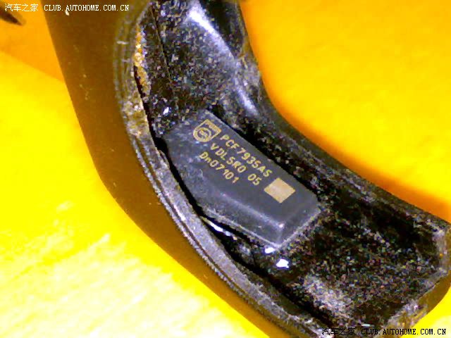

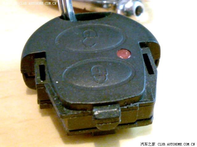

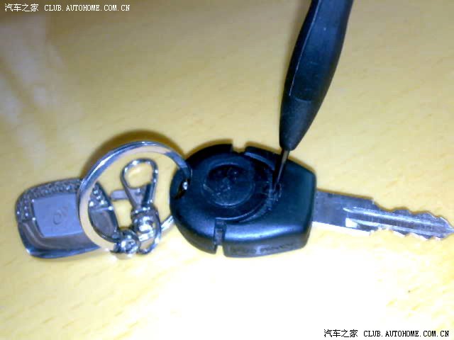

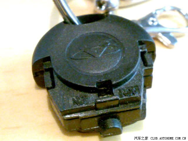

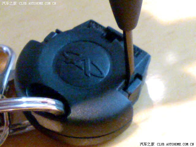

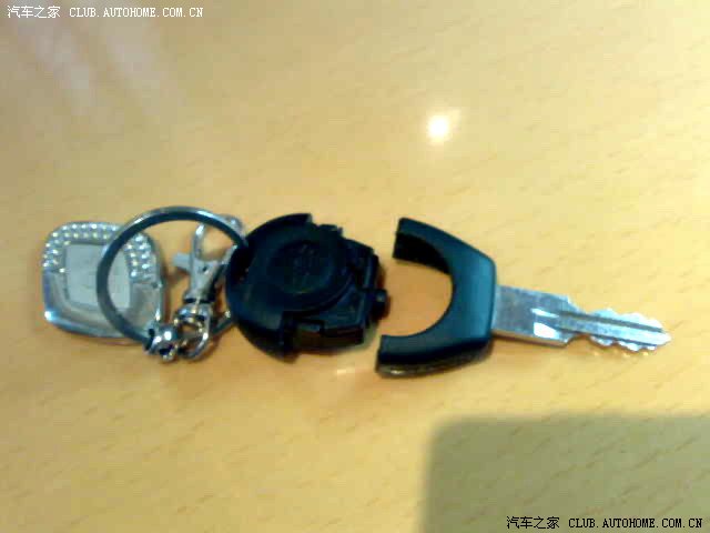

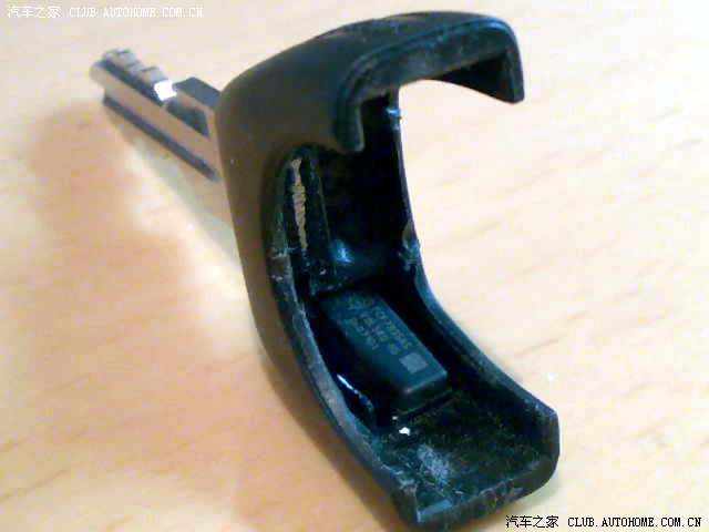

今天购得一款“海拉”钥匙套件,花了半小时研究其原理构造,同时与A1的钥匙认真比对后,准备开工钥匙改装计划。  首先拆卸A1钥匙:A1钥匙按键的另一面,在奇瑞标志的正下方有一方形缺口,用小改锥沿小孔处斜下方向用力压住朝钥匙方向撬开,另一只手向后拉A1钥匙的尾部,便轻松地将钥匙与其身体分离。            这是一只IC模块,启动发动机时用来对码的芯片,里面存有本车启动密码数据。请记住车车没有它那可就寸步难行了!      启开卡扣,里面是遥控开关门电路及两片CR2016(3V)的电池组。      里面是晶振和集成块。    背面是纽子按键开关和贴片LED、电阻。    这是电池组。    其次,看一下高仿“海拉”钥匙结构:            第一步:先安装芯片,把原芯片拆下,改装到“海拉”上,用塑料枪注射热溶胶固定。            第二步:将原电路板上的按键开关及LED、电阻等物焊下来。      第三步:把焊下来的贴片电阻及LED(注意极性不接反,先用万用电表测一下,导通时“黑笔”处为“+”极)      装上纽子开关,最好三个都装上,虽然中间个没有作用,但按触的感觉要舒服得多,后来我补焊上去了!        用排线将原电路对应连上。  [url=http://club.autohome.com.cn/album/1852497.html][/url  .......待续!

两个板子和在一块 把按键引到海拉板,可以说加按键板  也是玩电子的
