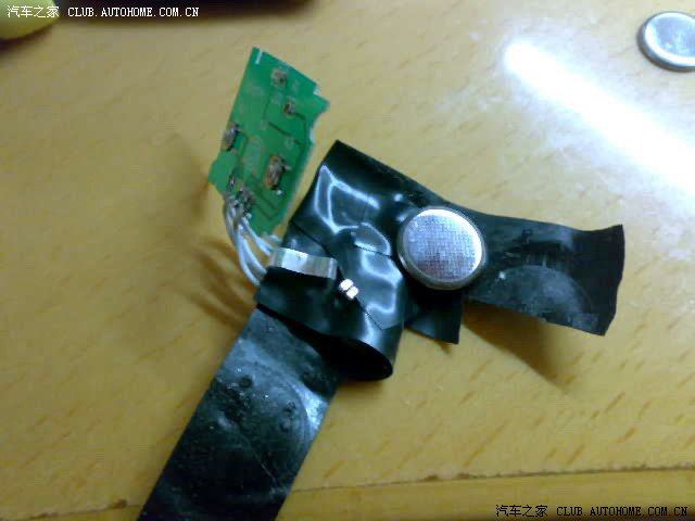

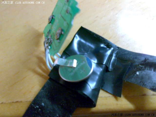

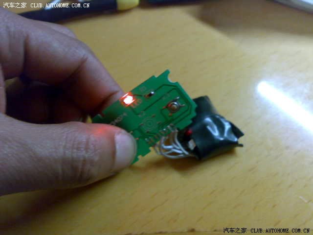

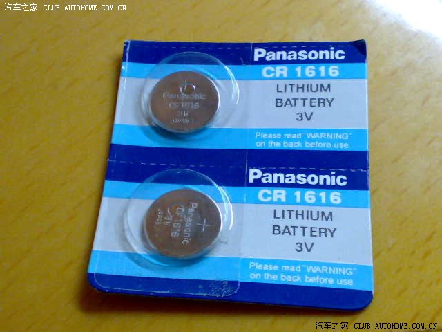

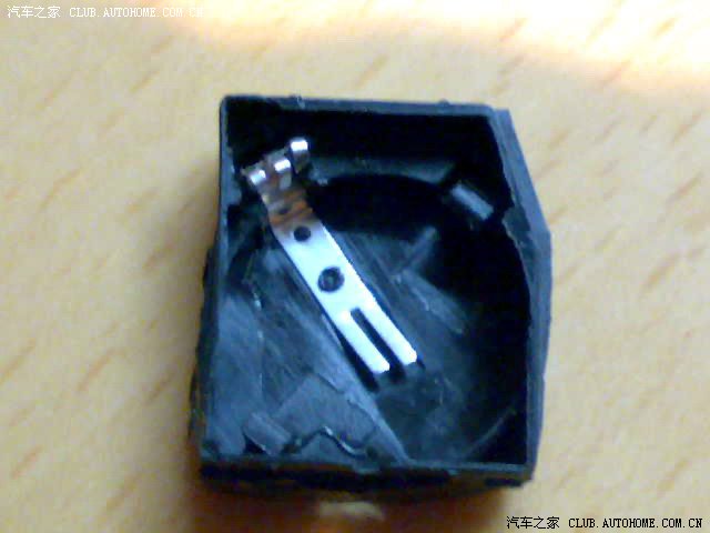

接本文上篇: 第四步:将原配电池CR2016两只更换为小而薄的“松下”CR1616。将原电池座的“-”极弹片焊下来,变一下形然后用焊锡把它焊在原电路板“-”极接触点位置。原“+”极的弹片也做相应的调整,目的就是让两片重叠的纽扣电池与两个电极紧密接触,注意下面是“-”,上面是“+”,不要接反!在原电路板上贴上绝缘胶带,检查排除有无短路碰极的可能,将两片电池装上去,检查接触是否良好,确认接好后,分别按一下两颗按钮,发光二极管即可点亮。经确认无误后,把电池压紧用绝缘胶带缠紧即可。

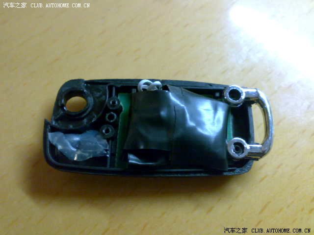

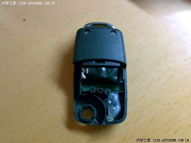

装上盖子后的片片。
装上后,感觉有些厚但是影响不大,只是尽量将原电路板朝里面送,因为靠近中缝出正好是下盖板两棵塑料卡钉的位置,否则下盖结合不严实,实在不行的话,直接将两根塑料卡柱剪掉也行。 第五步:改装钥匙。起初我用店主配送的08号钥匙胚开齿,开槽宽度与原配钥匙有些误差,开启时不太利索而且特费劲,后厢盖确无法打开!因此干脆选择放弃,改用原配钥匙了。将原配钥匙用电烙铁加温取出来,用游标尺量一下,宽了1MM,用辍刀到磨;将顶端与08号比对修边开槽。
第六步:安装弹齿机构。先将打磨好的钥匙插入钥匙安装孔,对位后再将两颗小螺钉旋紧固定。
将下后盖平放,把弹簧的卡杆对准放在转角处较厚实的卡槽内。
将释放按钮穿入锁止机构。与“一字”形的槽对应插入,中间正好咬齿即可。
涂些润滑机油膏。
将上了机油的连动装置反过来沿着弹簧顶端插进去,轻轻旋转直到卡住为止。
然后稍微抬高一点,逆时针旋转一圈感觉到有相反的作用力后按住锁钉,将钥匙归入齿槽内,注意反旋的弹簧圈数最好不要超过一圈,以免弹簧受力太大损坏或塑料卡槽过早磨损,切记!
按住钥匙槽侧面将下后盖对准(后盖中间处有一定位杆)插入,此时按紧上下盖将锁钉释放后,钥匙即从齿槽内弹出来,此位置弹簧张力为最小,同时将两颗小螺钉上紧即告完成。
第七步:检查改装无误后贴上不干胶车标贴,打磨一下齿槽边沿(边沿太锋利,有些割手),大功告成!
接下来就跑出大门高呼“我的小爱钥匙升级了!”
