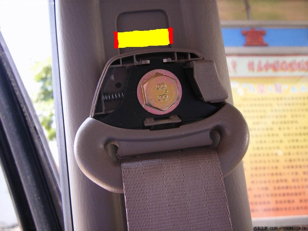

今天重新整理B柱 办法简单 可操作性极高  处理过程极为简单 预先没有准备所以没照片 借用顶林市照片 略加编辑  黄色为电工胶带 红的部分为胶带卷曲而成的折叠加厚部位 将两侧折叠部位塞入塑料装饰条和B柱内饰板之间 胶布正好贴在装饰板上 折叠加厚部委厚度自己根据自己的缝隙大小决定 我的折叠5-6次 塞入缝隙时需要轻微用力即可 这种胶布每侧上下各一条 左右共四条 处理之后 B柱仅有烂路时轻微响声 原来那种连绵不绝的共振声音彻底消失  优点:成本低廉 可操作性高 省时省力  缺点:不耐用 不坚固 不够美观 不过考虑这东西很少调节 个人感觉可以接受 而且很少注意看他 丑点就丑点吧  特别鸣谢:顶林市 提供照片
