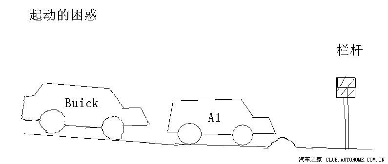

我是新手, 车开得不好, 但也不能算太差吧!!!  有个很很困扰我的问题,想请教一下各位TX!!!!说问题之前先行谢谢大家了!!!!  如下图所示, 我每天离开小区前都有这样的情形, 门口有一个不低的减速坎, 好多时候保安没有打开栏杆,我只有在门口,也就是在减速速坎前停下,有时候刚好后面还有另一驾车等待出门,我起动时油门离合不知道应该如何配合,所以经常熄火,冲不上减速坎,后面的家伙又不退让, 有时候要重启动4~5次, 搞得我脸通红呀。。。。  各位大哥哥,大姐, 这个时候的技巧是什么呀,有时候掉到小坑里也会如此,老师没有教的呀, 只有靠你们的了,谢谢!!!!!     ...

离合半联动,油门2000-2500

  如果还是配合不好.建议以后在远离那个障碍物约一个车身的距离处停车.尽量利用惯性将车悠过去!

油门加大点,慢抬离合,前轮一上到顶就收油控制车速,让车慢慢滑下减速坎,过后轮时也是如此,注意别撞到栏杆。

me 2  不过我的停车等开门后,上右拐坡,后面往往有车还有人乱七八糟的。  我的建议是, 踩住刹车, 慢抬离合, 到感觉离合吃上的时候( 转速微降或者发动机微抖 ),  松刹车,给油, 随着速度上来,慢慢再抬离合到完全放开( 这个过程需要油门的配合)  离合完全放开后,转速到2000,立即进2档,然后就该怎样怎样。

  看了你的图,你的车不踩刹车不会倒溜吧?  那好,不会倒溜,就要不踩刹车了,起步时先慢慢放离合,要慢,同时加一点油(就是带上油门,不用太大),一边慢慢放,一边慢慢加。如果车子还是要死火,说明你的放的太快,或者加油不足,调整下节拍就可以了。  等前轮一过减速带,可放开油门,慢放掉离合,用怠速过门就OK 了!  记着二点,一是不要挂错档,起步一档。二是不要急,后面的车有本事就顶上来,不怕,要不他飞过去。

过高岗和上普通坡有点不同。  和正常起步的动作基本一样,不同在:抬离合,刚接触的时候,加油门,这时候,比正常起步的油门踩的深一些,也是缓踩。离合和普通起步一样,加油门时候,慢松,松到一大半时候,停住,等前轮过了那个岗,再把离合踩下去,让后轮滑过。都过去后,2档,走人。不知道你理解了没有。

这问题像是刚起步的车子不够力过减速带而熄火,而不是起步时离合和油门配合不好导至熄火。  离合全放开而车子又动不了就肯定会熄火。  半联动时就算车子动不了也不会熄火,你会上坡这个就应该明白。  你保持半联动状态溜过去,到了减速带踩踩油门就好了。如果还不行再找找是不是另有其它原因。

停车时,前轮离坎远点,起步多加点油,前轮过了坎,就可以松油门。  如果前轮正好停在坎前,那就和坡起一样了。我的方法是:踩刹车,慢放离合到车子略有抖动,松刹车,稍加油门,前轮过坎,松油门。  关键是松离合与加油门的配合。天天练一定会是高手的。
