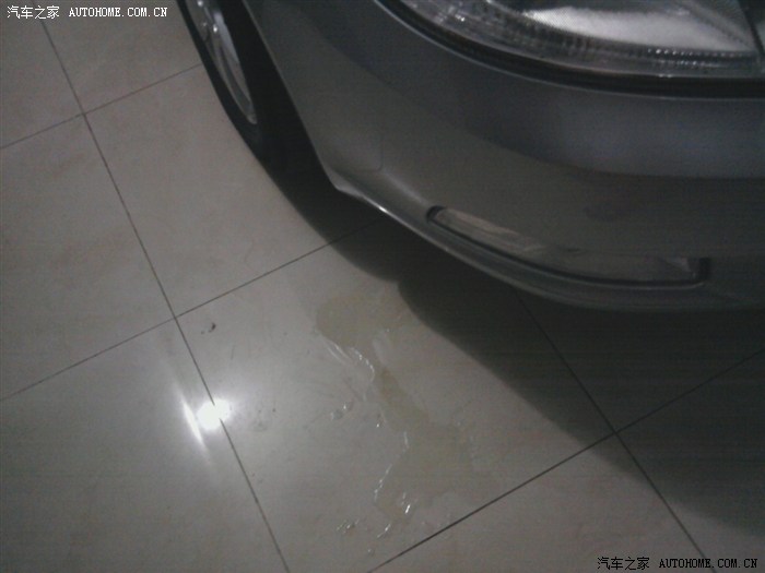

       4. 回来后接着又发现一个问题,右前轮轮胎的挡泥板下端,水的来源就是接近玻璃水容器的那个地方的下面,不停的滴,从挡泥板下渗透出来,滴了接近半杯水了,这又可把我郁闷了,已经下午6点半,4S店都下班了,明天再去检查!
(右前轮前方挡泥板处漏水,都是湿的,漏了几个小时了,真有点担心,明早赶紧去4S店检测一下,保养之前还好好的,真是郁闷)
(先把地擦了一遍的,隔了一会,又是一滩水)
(郁闷的很)
9月28日一大早,就是今天早上,去4S店检查了下漏水的原因,原因是玻璃水容器与喷水管的连接处,喷水管根部的固定卡裂开了,免费更换了一个卡子,问题解决!

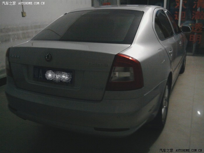

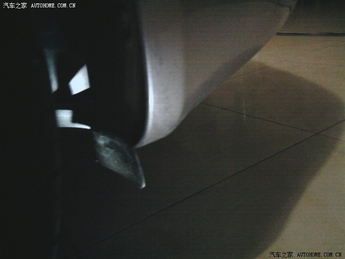

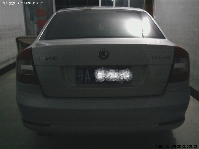

     这次保养还真是够郁闷的,有些刚发现的问题,可能有的是小问题,有的可能是心理作用,但却是让人够郁闷的!本来人的心情今天就不是很好,因为昨天晚上出去在附近小区倒车时,车后方有个大概20大几公分接近30公分的铁墩,圆柱状,后雷达居然没扫到,一声都没叫,后保险杠的中央正下面顶在铁墩上面去了,直接把底部装备胎的地方撞凹进去了,保险杠当时还不了原,我强行拉复位了,不过保险杠的底部还是有点轻微凹进去,加上装备胎的地方也凹进去了,从后面蹲着看车尾,装备胎的大盒子都有点明显外露了,已经很是郁闷了!
(昨晚倒车撞到铁墩,备胎出凹进去了,照片效果没照好,不明显。雷达这么高的距离没探测到,看来不能完全依靠雷达啊!)
      事实证明,雷达这玩意,不能百分百的依靠,特别是像小区中隔离车辆的那种铁墩,明锐的雷达还是有盲区,兄弟们以后要谨慎啊!倒车还是从三面镜子中观察下周围及后面的情况,像我这种情况,在晚上倒车更是要注意了!
