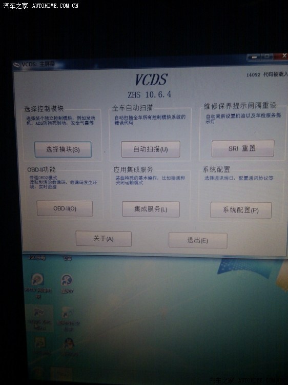

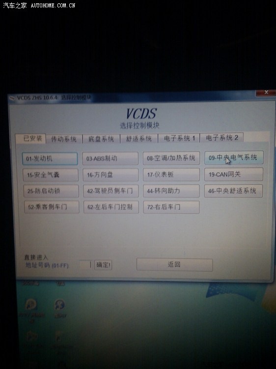

1、自动大灯:让老桃修理厂的丁师傅利用原车开关把示宽灯的线接到自动大灯的插孔内(硬件改造方面参照这位兄弟的帖子http://club.autohome.com.cn/bbs/thread-c-519-14013211-1.html)牺牲示宽灯实现自动大灯,自己买了根5053线用VCDS10.64把灵敏度调节到了10(10进制16%),初步试下来感觉开灯时机差不多,同时顺便调节了雨感灵敏度50(10进制80%)。

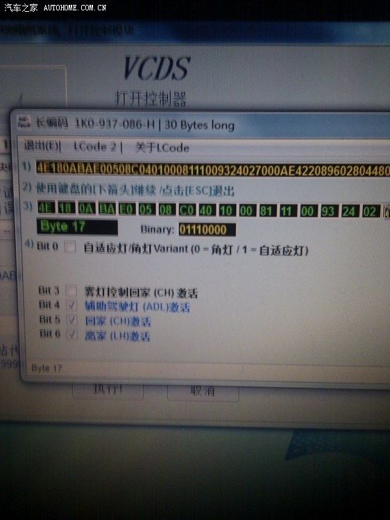

自动大灯及离回家设置

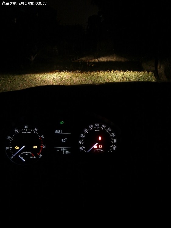

这三个全打勾即可,离回家功能顺利实现,开锁近光灯亮,下车锁车近光灯持续照明10秒
自动大灯、雨感灵敏度调节
04表示只开启雨天关窗功能,10是光感灵敏度,50是雨感灵敏度(原来是073025,即同时拥有高速开灯、下雨开灯、雨天关窗)

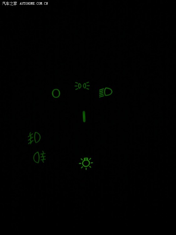

现在开关开到这个关灯位置就是原来的功能,白天开车,啥灯都没有的原始状态
这个位置也是原始功能,夜车近光灯前后雾灯
而这个原示宽灯位置:1、自动大灯未开启时40%亮度的雾灯亮起当日行灯;2、自动大灯开启,日行灯同时关闭;3、开关往外拉,失去前后雾灯的功能了,不过没关系,近光灯档依然有此功能。
