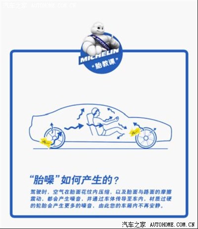

1什么胎噪
胎噪顾名思义就轮胎产生噪音如图片中所说正常使用轮胎轮胎空气在胎面花纹内压缩以及胎面与路面摩擦震动就会产生噪声这些噪音除通过空气传播外还依靠自身车架进行共振次放直接从内部传入驾驶室所以隔音时如述两种传播途径都需考虑否则隔音往往难控制车架进行共振传导胎噪当轮胎速滚动时轮胎会变形使轮胎花纹与路面之间空气受压挤轮胎滚动空气又在轮胎离开接触面时被释放这样连续压挤释放空气就迸发出噪声所以车速越快噪音越车辆月中噪音越
