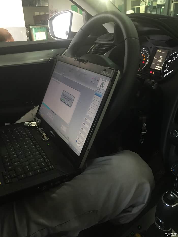

    趁午休时间直接跑到4S店要求升级被告知能升没有这个程序在此告诉方法如果当4S店给你升级你就说车子顿挫严重我反映给厂家厂家要我到当4S店升级变速箱程序最新版本3352记住3352然后你无论怎么样都要求4S店拿电脑给你检测都到这升也给你升哈哈

4S店升级

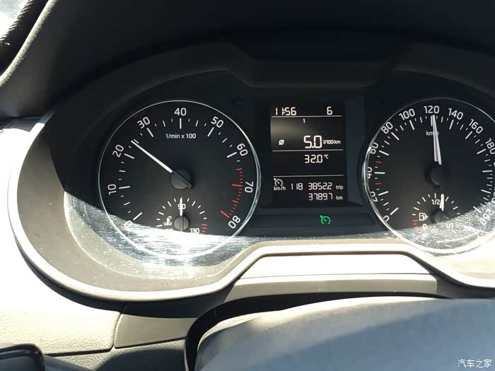

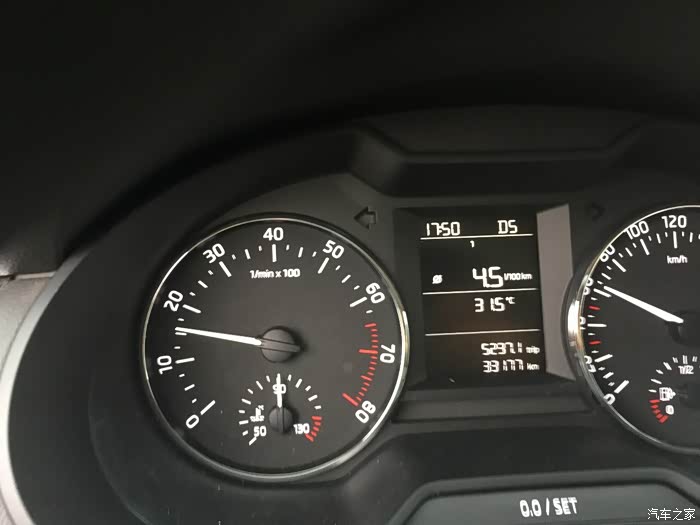

刚才看到车友晒油耗百公里6.3L有人开玩笑说你那炫富
哈哈我也晒晒
时速120码油耗
