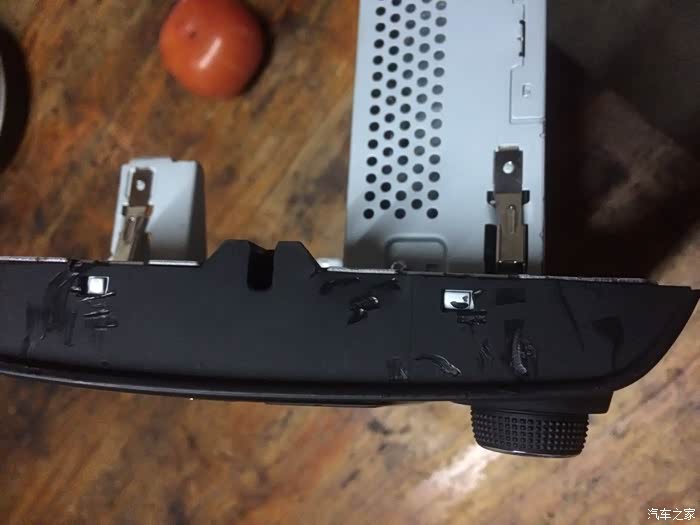

        看到论坛好多车友入手天宝MIB,逛了几天论坛终于忍不住下手了,(哎,毕竟还是年轻),于是向16楼先生入手全套的天宝280B,本来想去自己装的,考虑到自己是手残党  想想就算了,我朋友向我介绍一个汽修厂,说手艺不错  正好我有两个面的油漆需要做,认识人吗  你们懂,总共也没花多少,就是时间花的长了点,装的时候本人也没在场,等他通知我去拿的时候刚开始也没在意,回来的时候我的原厂CD机就变这样了......
居然没有专业工具,是翘开的

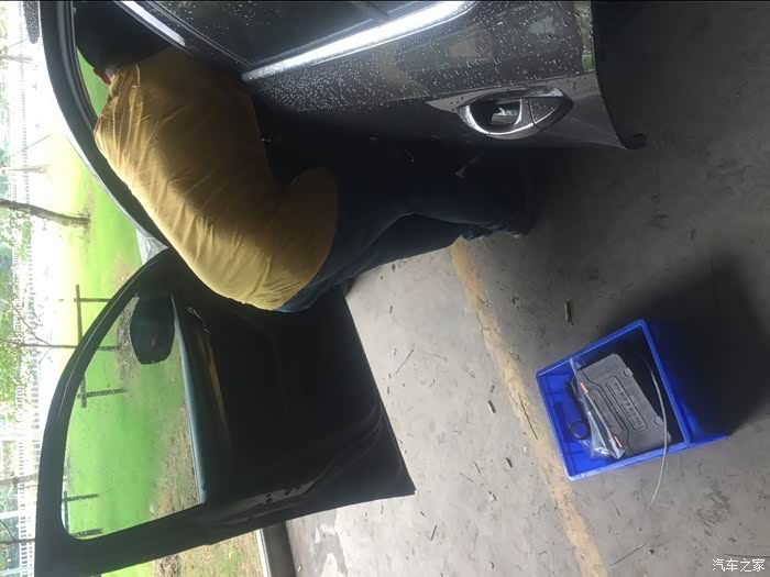

    想想反正也不用了,也就释然了,可是开回家的时候发现居然锁不了门了,后视镜照地灯是亮着的 前排两扇门是可以锁的住的,可后排两扇是可以开的,后背箱也打不开的,当时的心里是一万个**...立马打电话给那汽修厂,跟他说明问题,他说是机器问题  可是为毛我感觉是线路问题,二话不说立马联系16楼先生,说是基本是线路问题,如果我方便去他那的话,可以帮我检测下电路,我在南通地区 他在昆山  2小时路程  本着解决后顾之忧的原则,立马跟他约了个时间,请了半天假,直接起飞。到了直接搞起.

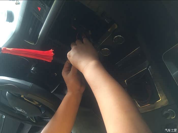

重新接

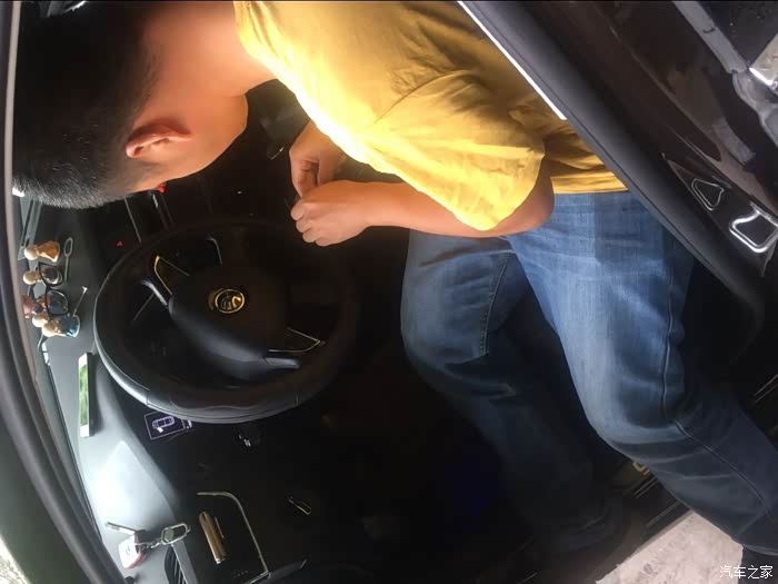

检测问题
辛苦辛苦

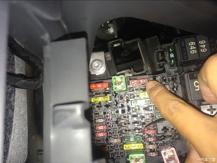

最后找到问题了,厉害了,我的哥  原来是掉了个保险丝,本来原厂这个是40的  现在是10了
等回去到汽修厂看看还能找到吧,应该是没希望了,     16楼还顺便帮我刷了一些小功能,感谢
