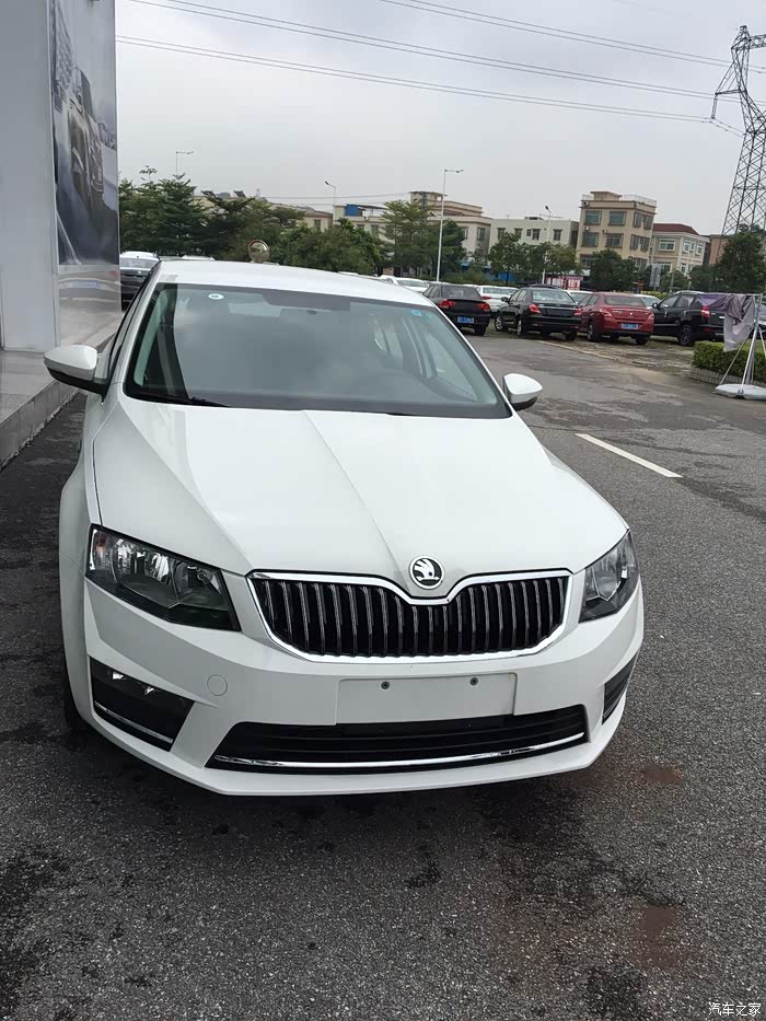

    各位车友先自我介绍弟差几个月就90后弗兰人现坐标广州某德资汽车后市场公司销售汽车之家万年潜水员1.6L自动创行提车没认证也没发过贴因为穷国庆能出去浪闲来无事花巨资把2个月没洗车洗拍几张照片发此贴发表用车感受供车友参考所谓砖家对海拉灯光改装作为业内人士出来扫盲似乎对起诸位车友BB先来张提车时靓照
为什么提明锐1因为穷2因为明锐性价比钱买本人因为广州牌且家人关系在中山提车挂牌含保险税费贷款手续费共13.8万落送膜导航年以前价格仅供参考

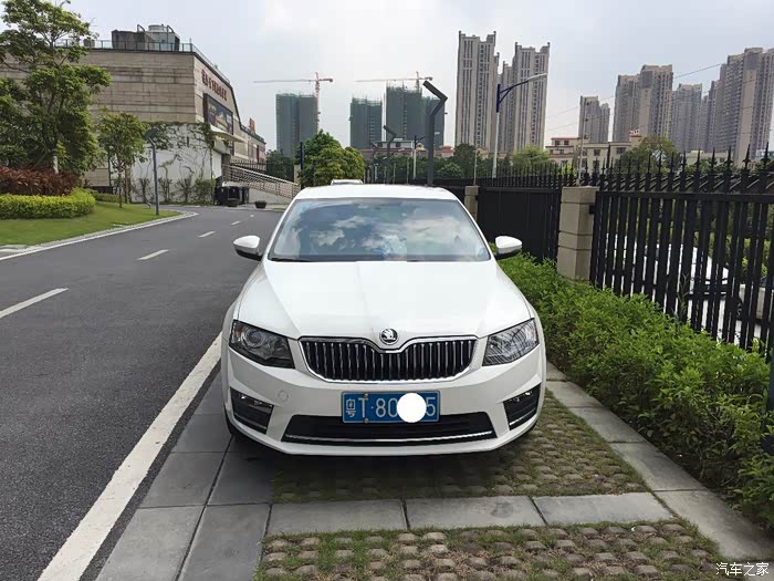

这就我今天花35块巨资洗车以后拍车友们我对你们真爱呀要知道我车都靠老天爷雨洗今天为拍这张照片我可35块钱洗个车

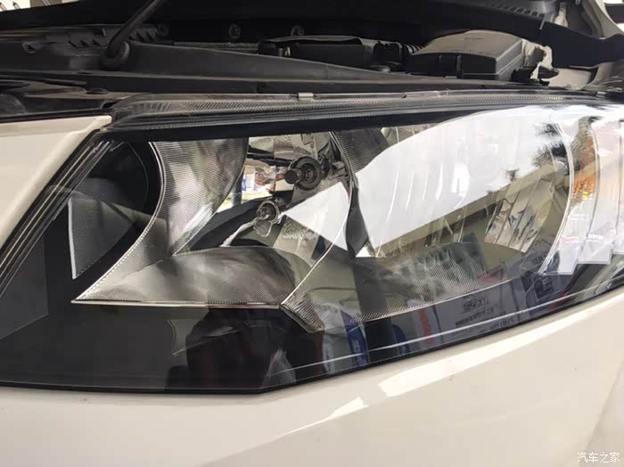

张改前照片全卤素蜡烛灯该总成为糸配套明锐雾灯总成为海拉配套

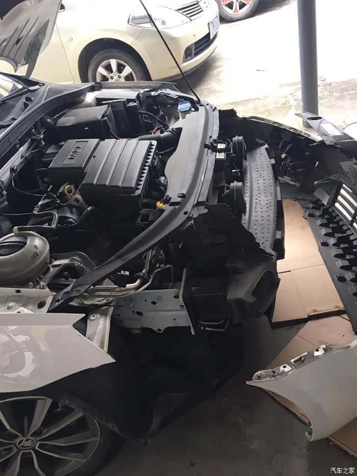

步拆灯要把整个前杠拆当然有用拆明锐要全拆
