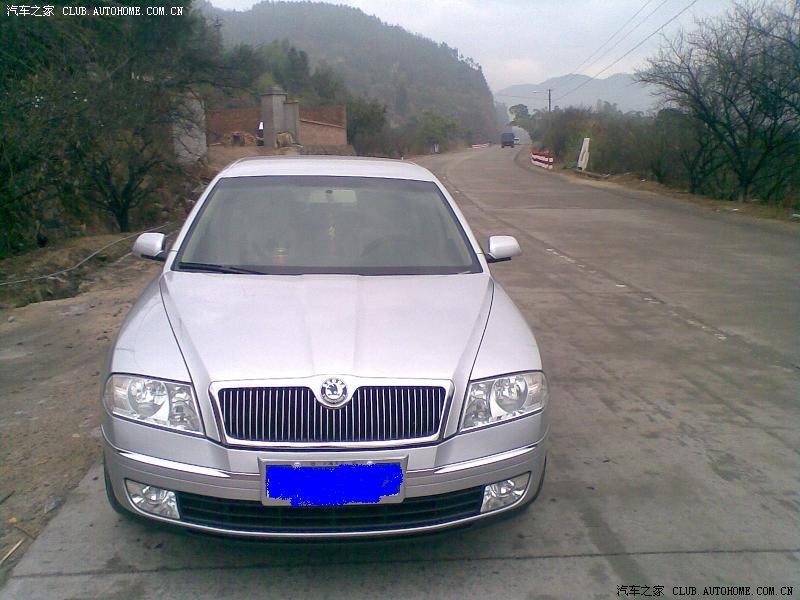

经过一个多月的驾驶,也该总结一下明锐(2。0手动挡)的几个小问题了。明锐最让我满意的就是操控性,其他好处也就不多说了,懂车爱车的人都知道,就说说明锐的几个小毛病吧(说它是小毛病,是因为它不影响明锐的操控性,所以个人还是不太在意的)。(1)最大的小毛病就是在车速超过80时车子风噪和胎噪确实会偏大一点,这也是那些喜欢诋毁明锐的家伙最爱讨论的,事实上这是运动型轿车的特点,试驾过马六、奔腾、速腾、宝来的朋友就知道这几款车噪音都是比较相近的,说它只是小毛病也不为过了。(2)在静止状态下挂倒车档打方向盘时会有异响,感觉是转动轴部分传来的,具体原因还不知道,应该只是个别现象吧。(3)雨刮器右上角有较大面积刷不到,好象无骨雨刷都有这种现象,可能大雨天坐在副驾驶座上的朋友视线会不好点吧。(4)油箱盖子在车子上锁时还能打开一条缝,确实容易被人撬开,不过也没人会这么无聊啦。(5)车内没有设置后备箱开启按纽,有时候会不方便。(6)还有一种现象就是明锐的前门会比后门重,各位朋友不妨试试,打开前门会比打开后门费力些,感觉前门有德国车风范,手感好,很实在。后门就有些象韩国车了,比较轻,搞不懂为什么设计成这样。就这些了,总而言之,这些都是小问题,换句话说,就是买明锐你不会后悔的!本人一向以事实说话,希望各位朋友多多交流,支持!

  倒车有声音是平面轴承问题,我已经更换过了,现在没有声音了.这个质量问题比较普通,在明锐和迈腾身上!建议楼主去检查一下平面轴承.
引用:
原帖由 冰焰 于 2007-12-16 16:54 发表在9楼   倒车有声音是平面轴承问题,我已经更换过了,现在没有声音了.这个质量问题比较普通,在明锐和迈腾身上!建议楼主去检查一下平面轴承.
  朋友!如果不换会不会影响车子使用性能呢?我开了一个多月,没发觉有什么后遗症啊!

原帖由 关注MR 于 2007-12-17 23:02 发表在11楼   朋友!如果不换会不会影响车子使用性能呢?我开了一个多月,没发觉有什么后遗症啊!
  不会,声音会越来越响!等到了最后,最多是打方向偏,平面轴承会损坏的差不多,到时再换也可以,那个时候大众的承轴质量会比现在好!
