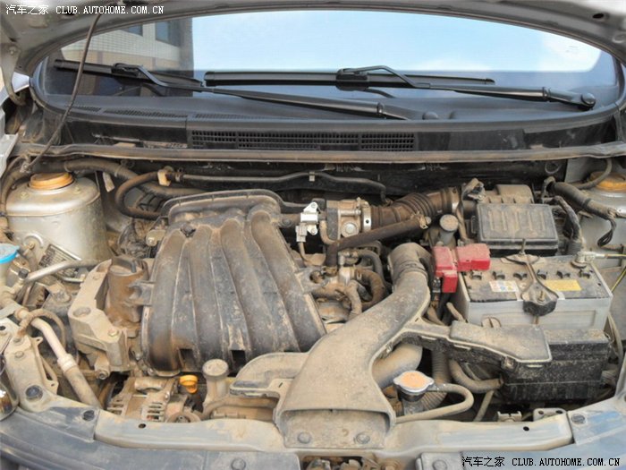

打开发动机舱,看起来有点脏了。

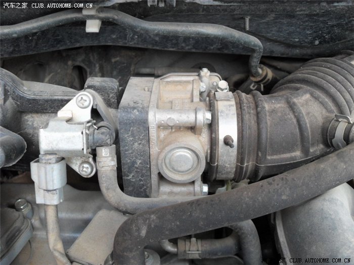

这个就是那个令人心烦的节气门了。

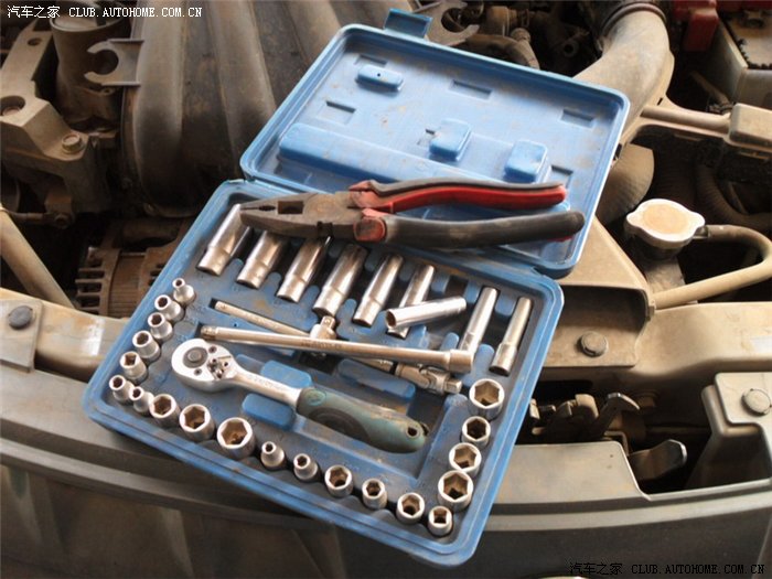

准备好工具,套筒扳手和钳子。

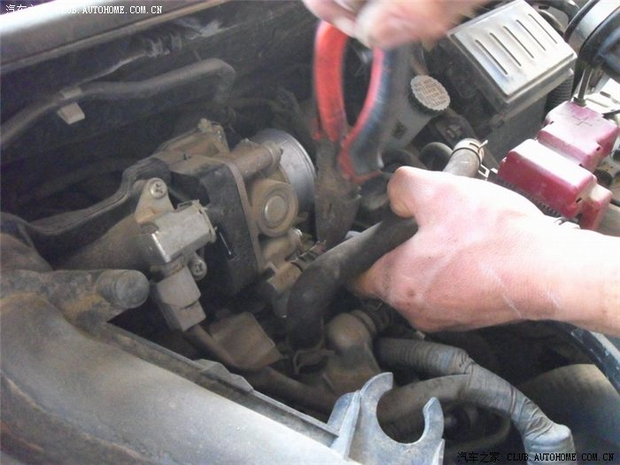

卸下大进气管和小橡胶管。

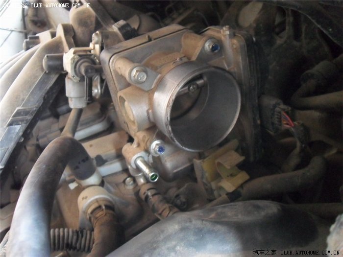

卸掉大小管子后节气门的模样。

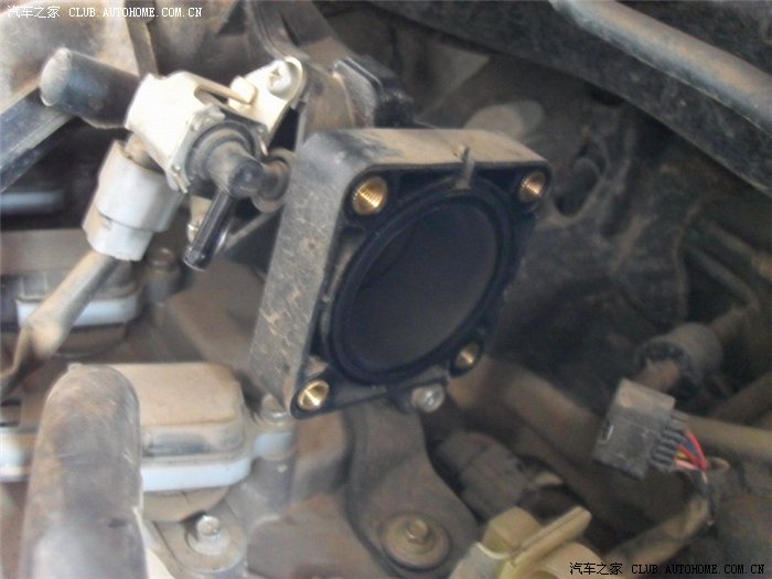

继续拆下节气门后剩下的塑料座子。
伸出手指往座子里面摸一下······
发现里面同样很脏了,不过这里不用清洗,用干净抹布擦一下就行了。
这个就是真正的所谓节气门了,看起来确实有些脏。
翻过来看反面更是藏污纳垢,四周结了一层黑渍,严重影响节气门的灵活开闭。

不过你行车环境也够脏的了,看看你的发动机周围。还怨骊威节气门“这臭毛病有点惹人烦”俺车都跑了5万多公里了,节气门也不脏
