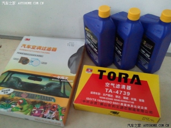

遂TB购入紫皇冠机油。。豹-王空滤。3-M空调格 自己厂里的机油格 配件费用2XX。工时0.
空调格清洗过好几回了,还是有异味,家里宝宝两个月了 用车频率高了 ,换之~
3夸脱紫皇冠+3-M空调格+豹-王空滤

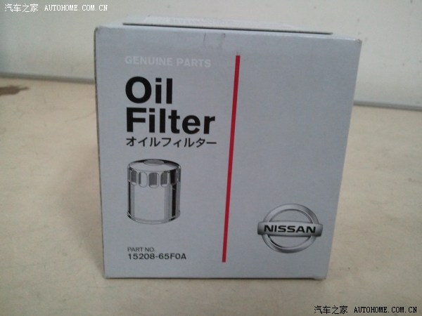

日产的机油格:配件码:15208 65F0A.

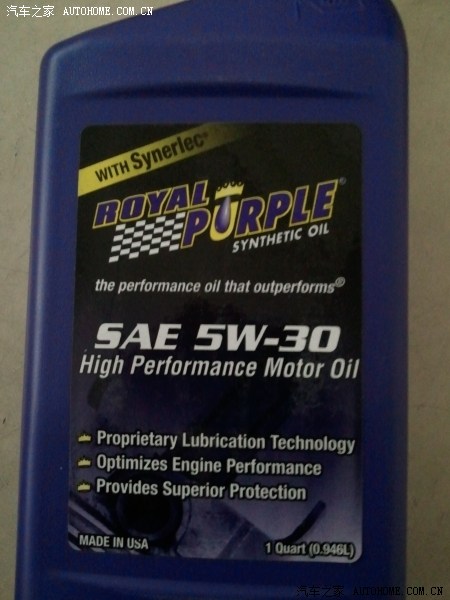

紫皇冠 高性能全合成机油 紫油5W-30
此油特点是安静,长效。。节不节油因人而异了
ROYAL PURPLE SAE 5W-30 High Performance Motor Oil
使用车型:推荐使用XW30.XW20粘度的日.韩.美系车型
SAE黏度:5W-30  跟原厂机油粘度相同。。
API级别:SL  新版的已升级成SN级了 。。但据说成分反而缩水了。。
此油的推荐更换里程为1万公里或1年,很适合我这样行车里程少的懒人。。。

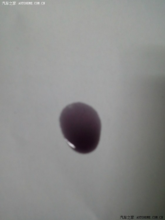

瓶身:
还真是紫色的
