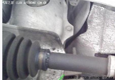

TMD在番禺的4S店做了很多次的保养了4s店的人都不吭声,我不相信他们看不到真不负责任,看样子想拖过保再说,让快到4万公里了,同事提醒了我一下说他的LV传动轴漏油了,一直没留意,上网一搜说这个问题中招率达九成,洗车的时候叫人升高车一看果然中招,哎才刚刚做完保养又要去4S店烦死了,去那里就是好几个小时。
情况和这个一模一样,据说是那个扣有问题,换个有螺丝拧的就好了

传动轴球笼向外漏油啊,如果等到漏晒油了就要整个传动轴换
