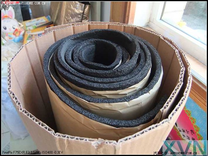

这是本人公映系列的第3部,第一部地址http://club.autohome.com.cn/bbs/thread-c-523-10348770-1.html第2部http://club.autohome.com.cn/bbs/thread-c-523-10352259-1.html    第一部主要是四门加轮毂后备箱的隔音降噪工程,第2部是U管暴闪的加装,本部还是秉着服务车友的原则,在冷清时段奉献给车友们一个完整连续性极强的顶棚隔音降噪作业!废话少说   !正题:由于对四门轮毂和后备箱的隔音很满意,加之下雨时打在车顶那种铁皮声,心中严重不爽,还有就是天窗的异响(其实是天窗遮阳板的异响)于是就开始了顶棚隔音及降噪作业,顺便研究一下顶棚的构造!(本人有个毛病就是除了人什么都想拆开看看!)已给有此打算的车友一个完整的参考作业!(本节目由CCAV联手XVN大力支持)
[ 本帖最后由 万恶专政 于 2011-06-14 15:26 编辑 ]
没有选择四门隔音的那种材料,由于顶棚的钣金较薄而且空间有限,就用上这种软质的隔音棉,还可以有较好的防震降噪的功用!强调必须是要丁基胶的才行,因为只有这种胶体才是最牢固的!
