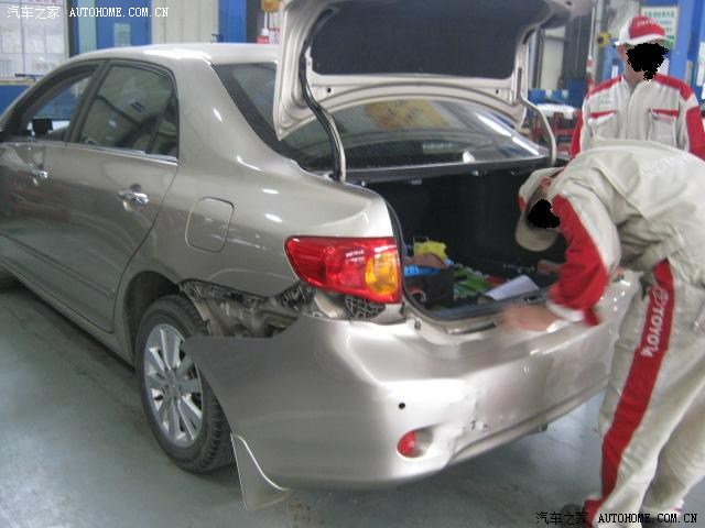

  很可惜,当时自己没有带相机,手机也刚好没电,无法进入拍摄界面,所以无法拍到卡卡受伤的样子,只能叫4S经理帮忙拍两张了
受伤的卡卡:

ok~!准备靠近下午3点,去拿了份文件给别人就打算直杀过去,谁知准备过去路上,mm致电给我,一开始嘘寒问暖,吞吞吐吐,说有事和我商量,MMD~!我就感觉得出不是啥好事,她说本来准备给你电话提车了,谁知道里面一洗车工开一辆客户的锐志不小心把油门当刹车,直接撞到了我的后保险杠上,我问伤得怎么样,她也说还好,她叫我过去再说,然后叫我拿上保险清单过去和他们经理详谈,哎~!都说我昨天的第六感都已经感觉得出来了,肯定不妥,这也是为啥我的车子能不放4S过夜就不过夜的原因,总感觉得出有啥事发生似的。
后来跑回家拿保险,心里在想,店大欺客嘛,肯定干不过他们的,所以还是采取公关手段和谐和谐,变被动为主动,见机行事。
我到了,mm带我查看我那受伤的卡卡,一看到那个破烂的菊花,内心泣不成声,只能偷偷摸摸地化悲愤为力量。

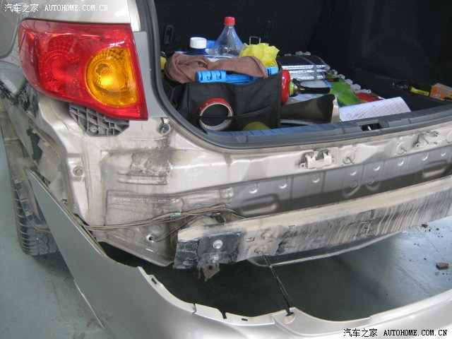

所以也懒得和他计较了,就这样定了~!为了确定我卡卡后面的防撞钢梁到底有没有撞到,我特地叫他帮我用相机拍了两张照片以证明没有撞坏,坏的是后保险杠和里面的防撞钢梁的支架而已。

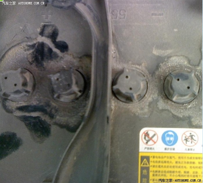

附:上次我发过的帖子说我的电瓶液漏液了(  http://club.autohome.com.cn/bbs/thread-c-526-13322032-1.html
,那个技术主管帮我看了一下,原来是蒸馏水加多了,4S的mm还嘲笑我说都没听说过
加水电瓶是加蒸馏水的,他们一般加电解液,还好,我懂知识~!加水电瓶里面实际就是硫酸溶液,硫酸是极少挥发的,挥发的只是溶液里的水,硫酸的分量变化不大,分量没有减少多少,减少的那些也可以忽略不计,只要往里面加蒸馏水即可,那些保养前台的mm和gg他们也许也不懂,他们加的都是电解液,多少钱一瓶?48元一瓶。他们肯定是要赚钱了,所以才会拿电解液来卖,其实加蒸馏水就够了,为什么免维护电瓶不用加水?主要是免维护他是密封得很牢固,里面的水分很难挥发,或者挥发很少,所以不用加液,我都说了,卡卡的原装GS电瓶是很给力的,稳定现在是三年半时间,用4-5年木问
题的(实际也很多卡友都到过这个时间)。
大家看看我的卡罗拉电瓶是不是快要报废了(有图)
车子是08年的8月拿的车。电瓶到现在估计就是3年半这样了吧,已经行驶了5.5万公里。用的是原车加水电瓶,GS牌子的。
  最近发现电瓶液泄漏,如下图所示。之前1个月这样自己加过蒸馏水,应该没有加太满,也把电瓶的孔扭紧了。之前车内也改装上不少电器,不过大多有保险和开关,使用的时候才开开关,不使用的时候不开,不过都是小功率电器,自认为电器大的就是改了远光疝气灯和DVD导航一体机。电瓶虽然漏液,但是打火还是刚刚的,静车测试电瓶好像是12.78V。。测试启动电压是9.88 和10.45。。。。
有分析说是不是发动机发电太大了?或者发电机的调节器坏了?
百度一下:交流发电机调节器的功用是:由于汽车行驶时,发动机转速随时都在发生变化,发电机转速随之改变,当发电机转速变化时,调节器自动调节发电机电压,并使电压保持恒定,防止输出电压过高,而损坏用电设备,和避免蓄电池过量充电。
我分析,是不是这个所谓的发电机调节器可能坏了。导致蓄电池过量充电而漏液的?请各位童鞋发表看法,准备去4S检查一下。。。。
