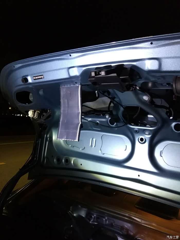

订车等了1个月,上星期搞完贷款手续,通知提车,还是7月4日出厂的很新鲜啊***(拆尾箱盖发现那两片止震板都没贴稳掉下来了你说是不是很新鲜。。。)。。
