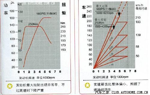

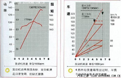

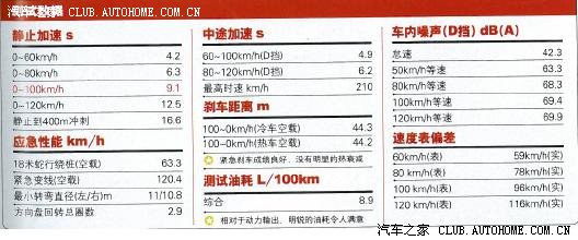

下面是我从07年8月版的《中国汽车画报》上面的“专业测试”栏目里面扫描下来的。  供广大明锐与卡罗拉爱好者参考。  栏目对辆车进行了对比测试,不过这些数据应该还是厂家提供的。  从发动机工况图来看,明锐的1.8Tsi发动机还是有很明显的优势的。1500RPM时扭矩就已经达到250Nm。虽然4500RPM以后扭矩快速下降,但在6000RPM时还有180Nm左右的扭矩。相当出色,因为180Nm仍然高于很多1.8自然吸气发动机的峰值扭矩。卡罗拉的1.8自然吸气发动机表现也相当不错,双VVT-i使发动机的扭矩从2000RPM~6000RPM始终保持峰值扭矩的90%以上。  从变速箱工况图可以看出明锐的6AT变速箱每个挡位之间的落差非常平均,可以在加速时充分地传递发动机的动力。虽然卡罗拉4AT变速箱的2挡和3挡之间落差比较大,但借助液力变矩器的调整也不至于试发动机有劲用不上。如果卡罗拉能配备5AT的变速箱,那就更理想了。  明锐:    卡罗拉:    明锐其他数据:    卡罗拉其他数据:
几乎就是一边倒,加个T效果确实很明显
明锐的1.8T发动机不错。

明锐的噪声---可否有与速腾对比的噪声数据 ? 偶很感兴趣。

  看看18米绕庄速度!卡车底盘都比东欧破独立悬挂强!要是换成独立的那还了得?东欧破车除了吃伟哥速度快点,还有什么地方好?开那么快还刹不住!唉!看看那个刹车成绩!啥都不说了!
