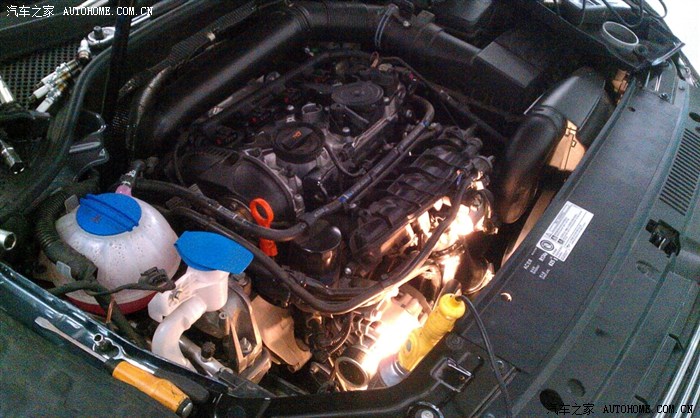

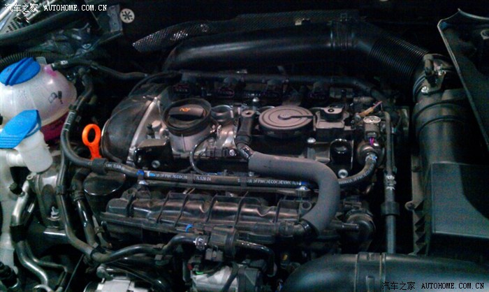

补充4S店检查发动机照片

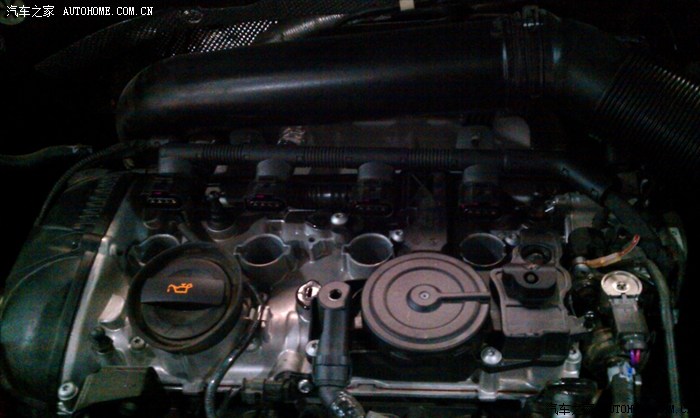

四个缸都打开看看
缸内都是积碳,忘了拍了。。。

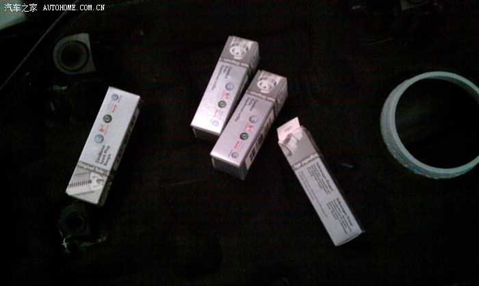

换上4个牛牛的火花塞,谁懂?能告诉我这种火花塞多少钱一个吗?

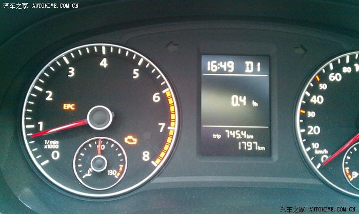

这是昨天尾气排放灯亮,EPC灯亮的场景,呵呵,无奈。。。
这是昨天尾气排放灯亮,EPC灯亮
的场景,呵呵,无奈。。。
