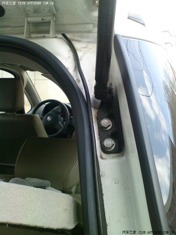

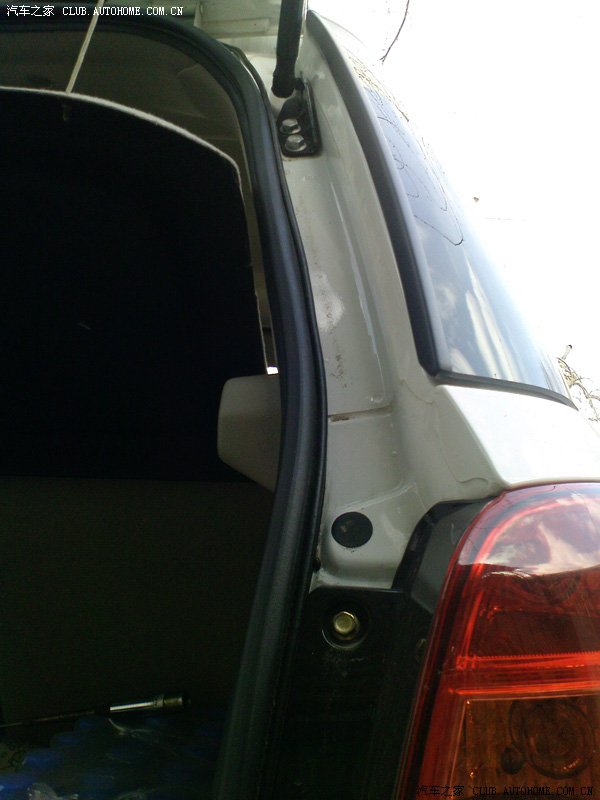

这是几个月前的事了,只因照片不全,一只没发上来。一直以来就想给咱四儿装根儿天线,在北京俗称苗子(相对于棒子说的),不过OO老师已经批评过了这种说法,虽然我没有觉得这么叫有什么不妥,不过后面还是用它的官方称呼——车载GP天线。专业知识今天就不讲了, 主要说说我是怎么在咱SX4上架设简单天线和布线的。
其实在动手之前,我已经研究过很多次自己的车了,主要就是布线问题,怎么能可靠的把线从车顶,引入车厢而不会影像车的整体密封,怎么能在车内布线而不会影响内部的感观。可是动了一番脑筋,最关键的,一个朋友那里, 得到了极大的启发——走地板!以前我想的都是走车顶,其实线走地板,又好布线,又不用拆这拆那,我怎么以前就没想到呢?
思路确定以后,就开始动手了,首先找出过去车上用的吸盘,年头长了,里面插头的线都断了,换上一个新的烟斗座,封好,嘿嘿,跟新的没什么区别。一下省了好几十!因为车比原来高了,用过去1米的双段天线,已经不现实了,去到西四花不到30块钱,买了个50来公分长的U单段天线。也够省了。线买的是一种德国进口线,50-3的,质量还不错,不过10多块一米,够贵的!用了大约6米。然后就是走线。

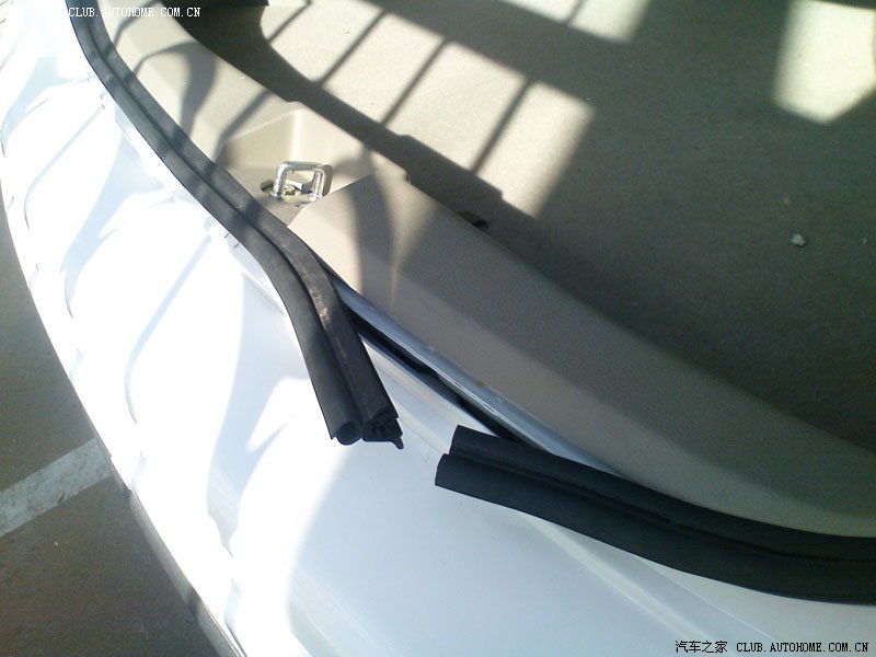

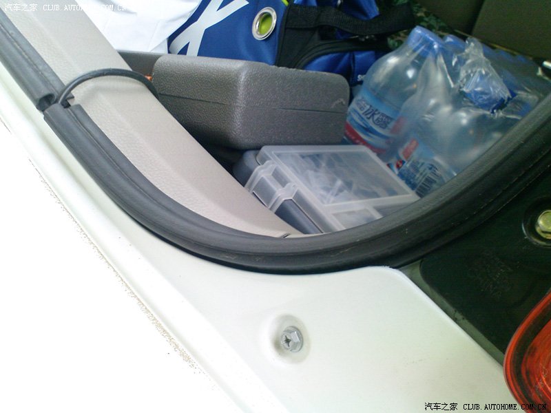

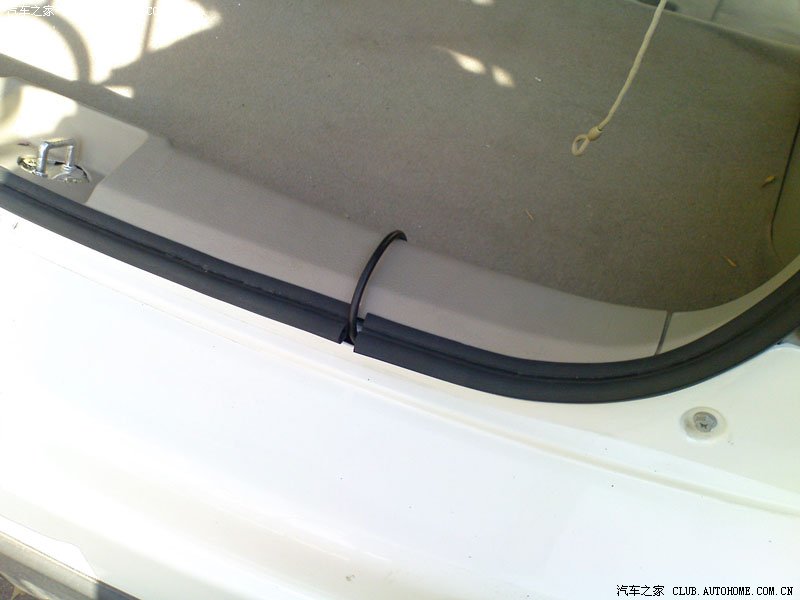

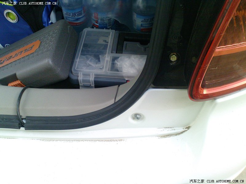

吸盘放在车顶,线从后背箱的缝隙中走下来,压在橡胶条底下。这里,我把车后备箱盖的橡胶条儿先拆下来,把接缝处从中心向左移了30公分左右,线下来不用怎么拐弯,直接从缝隙进入车内,刚刚好!绝了!进入车厢,就压在后备箱底板下面,放备胎的那一层,平时一点儿都看不见。然后走两后座的缝隙,进入后排,压在脚垫下,从后中央杯架连着档把的中间塑料架下走线,直接就来到了前方中控台。我都觉得完美,几乎不用进行任何结构上的破坏,不拆一颗螺丝,不解一个卡扣,就非常“美观”的把线布好了。接上手台,打开开关,438500,依旧是人声、车声、吵闹声,声声入耳,等稍微安静些了,按下PPT:"CQ,CQ,这里是BG1VLZ,有没有台可以抄收..."

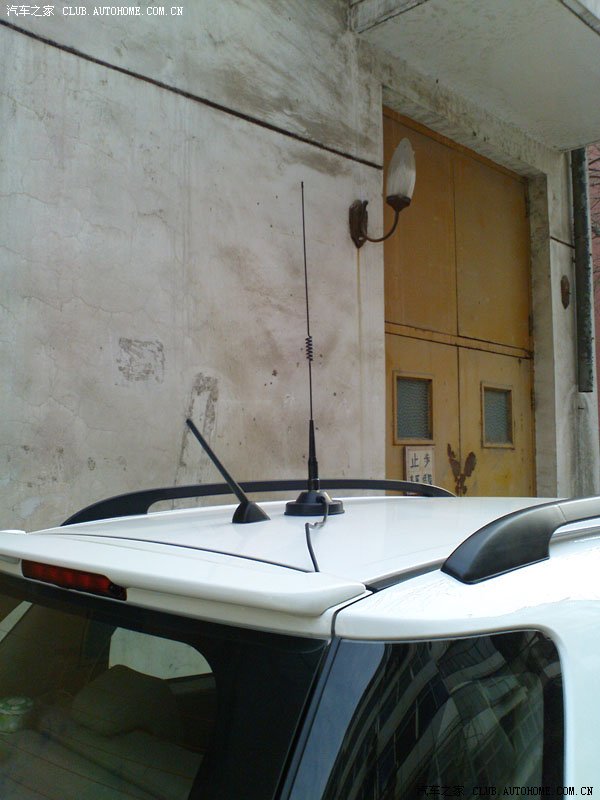

以下是现在的样子,增加了一个卡边,车顶换成自制MOXON天线,效果不错!
