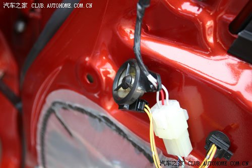

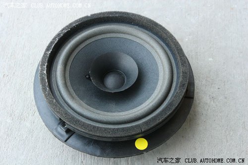

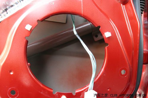

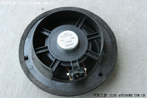

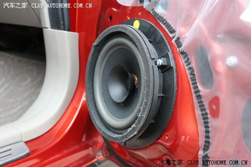

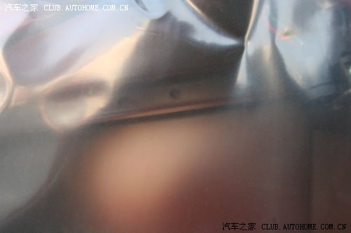

  一向是个改装的爱好者,以前的车改得是面目全非,虽然说这辆车“领导”说不准改,但是还是忍不住动起手来。打算把音响升一下级。原车音响给人的感觉虽然够用,但是高中低音分辨不清,尤其是高音,比较差,根本听不出来,低音也不够好。  这二天店里生意不是很忙,利用二天时间自己动手跟师傅一起把音响与隔音做了一下。发上来跟大家分享一下。        这个是原车音响,国产的    原车小高音,感觉就象老式收音机喇叭,一点质感都没有,更别说效果了。      原车的侧门防撞杠,这一点小日本还是比较厚道的,看起来不错。    原车隔音棉,比较薄,还好不是黑心棉,要不够恶心的。所以隔音效果很差,尤其是音响改装以后,如果不做音响隔音,那么门板上的塑料纸会随之震动,产生很大的噪声。    自己动手,用12mm密度板挖了个圈,准备装音盆用的。原车是5吋的盆,现在我已经改为6吋的盆,用的是日本阿尔派的。    装好以后的样子,不错吧!不用装低音炮,效果已经不错了。    小高音用的是黑箭的,跟刚装的阿尔派配合使用,高音与中音分得非常清。    重新用1cm的隔音棉做了四个门的音响隔音,效果比较明显,没有加的时候喇叭一响门都响起来了,加了以后基本不会出现杂音及其他振动。今天用这个隔音棉为同样的车子做了一个轮毂隔音,效果比较明显,胎噪大大降低。    买了一个旧的大电容和一个便宜的低音箱壳,电容是用大货车气喉割开以后安装在低音箱体上的。    低音盆用的也是原装阿尔派,效果不错。  整个音响全部安装好以后效果不错,高中低音分得很清,无论是听轻音乐、民歌、流行歌曲、重金属音乐都非常好,毕竟咱们的机头可以调的空间还是比较大的。
