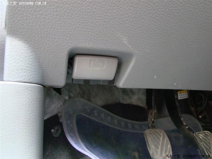

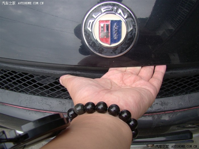

按操作步骤上图,先开引擎盖,不要说找不到这个开关在哪里嘛,往上一瓣 就可以了:

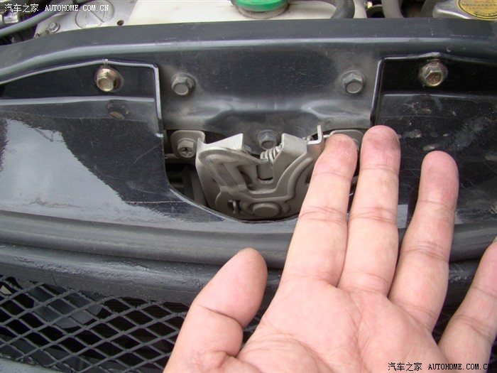

把手指插入引擎盖下面的缝隙中,从中线的右边伸进去,从右往左,碰到一个片状的物体,是可以向左活动的就对了,然后向左拨,会听到引擎盖弹开的声音。

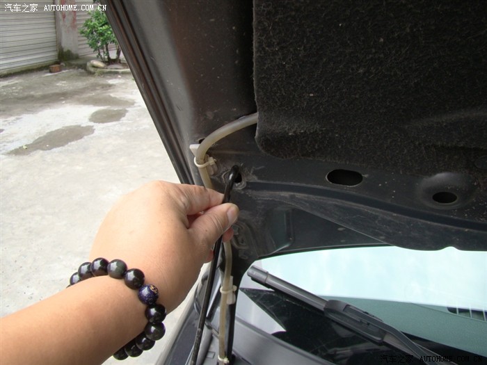

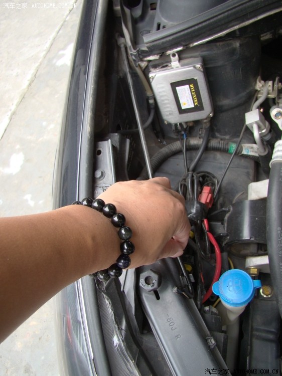

右手撑开引擎盖,同时左手取引擎盖支撑杆
架好引擎盖
