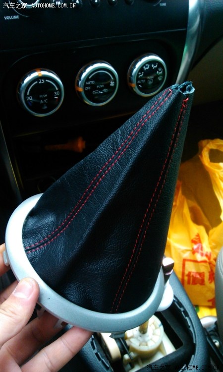

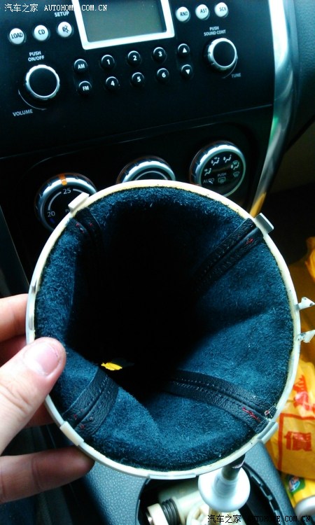

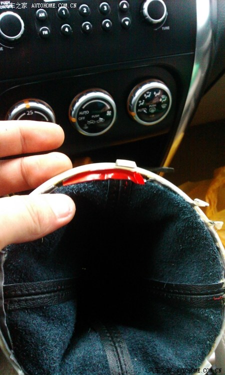

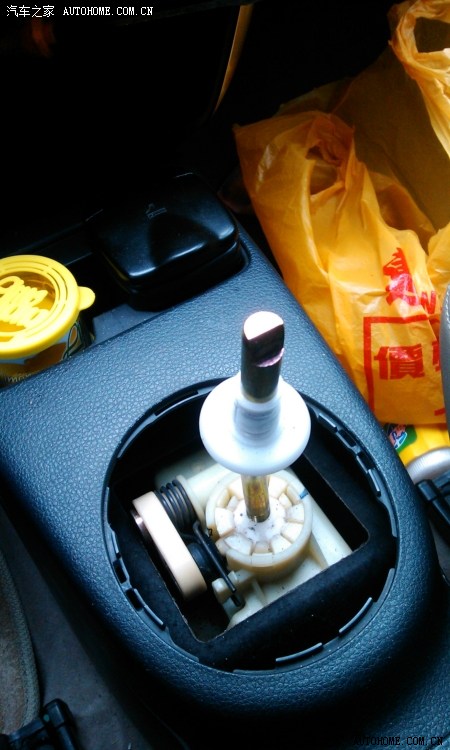

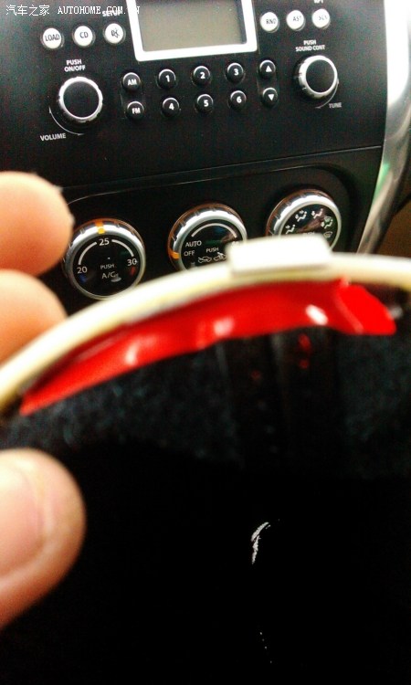

四年了,换档杆的防尘套脱皮(革)了,马上去TB了一个真皮的回来,看起来是,不知道质量如何!一拿到上,急不及待马上跑到车上干活了,首先拆掉排档头,银色的压套,搞了后久才搞出来,上下左右移动,才能搞出来,然后将原车的防尘套撕掉,原车的防尘套是跟底座是用塑料铆钉铆在一起的,新的皮套是没有位置可以链接的,所以我用了乐高万能胶,将底座跟皮套弄了些胶水等有点干了,马上将底座跟皮套粘好,等干了,再上3M(京东)买的,像是真货,粘一圈,然后挤压进去,撕掉3M的面胶即可。因为万能胶偏软,好像胶不牢,所以我加了3M一起粘(如果有更好的胶水选择的话,请选择好一点的,就不用粘3M双面胶了),反正我粘了,没什么用力拉了一下,还挺稳的。底座弄好了就完了一大半了,余下最难的就是装银色的套了,要先将防尘皮套的另一头装到银色的套上面,然后装上排档杆,银色的套是有点难装的(因为新皮套太厚了),我弄了大半个钟,手都压起泡了,后来想到是拆的时候是上下左右移动拉出来的,原来还是要原来的方法:左右移动向下压,没几下就压上了,最后装上排档头,完工!上图

 学习了,看到里面的东东了,就是一堆硬塑料啊
